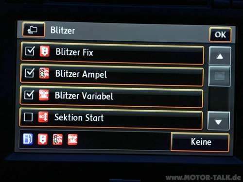

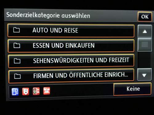

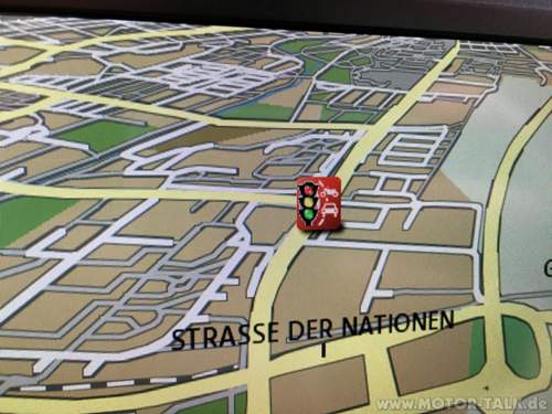

Also ich habe eine neue DVD gebrannt, die aktuelles Kartenmaterial beinhaltet und auch die POI (Blitzer). Diese DVD in den Slot geben und der Update-Prozess startet automatisch und lädt die Kartendaten. Danach startet das Navi ganz normal. In den Einstellungen musst du dann die POI's entsprechend aktivieren. Erst danach erscheinen die Symbole in der Kartenansicht (leider ohne akustische Warnung - musst also immer ein Auge auf der Karte haben).

Es gibt eine sehr gute Gratis POI Datei mit aktuellen Blitzern, Ampelblitzern, Section Control, Abstandsblitzern usw.. (Stand Dezember 2011) Dazu enthält die Poi Datei noch mehr nützliche Sachen.
Und so gehts:
1. POI Datei herunterladen
2. Den Ordner PersonalPOI auf eine SD oder SDHC Card kopieren
3. Karte in das RNS510 einstecken
4. Setup drücken
5. Navigation auswählen
6. Meine Sonderziele (PersonalPOI) auswählen
7. Importieren auswählen
Nach dem alles importiert wurde, kann man unter Routenoptionen auswählen was man auf der MAP angezeigt haben möchte.
Das Ganze ist kinderleicht und dauert ca. 10 Minuten (inklusive zum Auto laufen etc.)

Mein RNS 810 (Baujahr 05/2012) hat im Navigations Setup Menü kein Untermenü PersonalPOI !!!!!!!!!!!!!!!!
Warum das denn?
