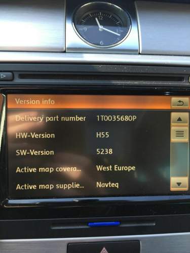

Hab ne frage hab bei mir das Update auf 5238 durch geführt jetzt fehlen Miriam der mfa das Menü Audio und navi. Hab den Kompass nur noch direkt im Radio. Kann ich die Josi5238 nochmal drüber machen oder geht das.
Hast das RNS schon mal resettet nach dem Update? Mach mal.
Wenn das nicht hilft, Navi codieren lassen, bzw. auf BAP umstellen, dann gehts wieder.

Was bedeutet h55? Bei mir ist alles identisch nur steht h10.
Hardware Version
Ja das ist mir klar. Aber was ist der Unterschied zwischen h10 und h55
