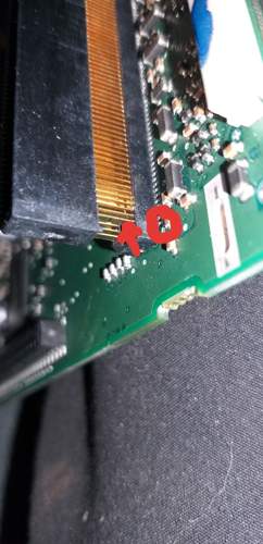

Hatte das schon jemand ? RNS 510 Display war dunkel, aber von den Lautsprechern kam lautes Klopfen im Halbsekundentakt. Etwa 15 Minuten lang.
Danach war das Klopfen weg und das Dispay ging immer an und aus, danach lief das Radio und Kamera und alles wieder.
Einen Tag später das Gleiche und danach war das Teil OFF.
Jetzt geht nix mehr, was könnte das wohl sein ?

Daher die Frage obvon euch jemand weiß was genau am Radio Board gemacht werden muss. Hier wurde einmal der Eckpin vom SMS (vielleicht eher SMC) Stecker erwähnt. Kann mir vielleicht jemand genauer sagen welcher damit gemeint ist? Ich würde das Problem gerne selbst lösen, die FOren sollen voll mit den Lösungen sein, aber ich hab tatsächlich nicht wirklich was dazu gefunden, trotz größerer google Bemühungen. Wer hat Tips parat?
https://www.youtube.com/watch?v=Oicw_WpEnVo
Nachlöten
Pin1 vom Platinenverbinder

Ich habe den CAN Chip erneuert und alles unterm Mikroskop mit heissluft + smd Lötkolben + viel Flussmittel nachgelötet. Seit dem funktioniert das Radio wieder 1a und zieht auch keine Batterie mehr leer.

Ich habe das gleiche Problem hat mittlerweile schon jemand rausgefunden was es auf der radio platine sein könnte ? Habe den Eckpin kontrolliert sowie im video die Stellen nachgelötet. Was noch ansteht ist der Kondensatoren tausch weis jemand ob es wirklich daran liegen kann wäre ja eher der power supply/verstärker laut video. Ich möchte es wirklich nur für mein Gerät und nix anderes wenn jemand die lösung hat auch gerne per PN. Platinen bei Aliexpress kosten mittlerweile auch ne Stolze Summe + die lange Versandzeit.
