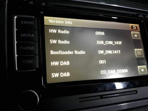

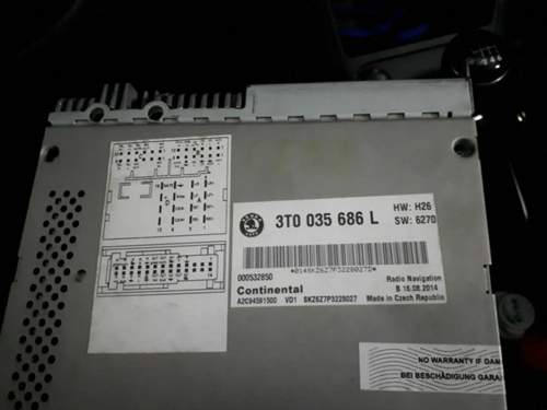

Hallo
will mich hier mal einklinken, habe nämlich auch das Problem mit der Navianzeige und der Titel bzw.
Senderanzeige im MFA. Habe mir folgendes Radio zugelegt wegen DAB+ und SSD:
Skoda Columbus 3T0035686E, wurde vom Händler auf 1T0035686E umgebaut (Bildschirm gewechselt auf rote
Beleuchtung) SW 6276 und die neuesten Navikarten 8515.Premium FSE vorhanden. Hatte am Anfang ein RCD
510 verbaut, habe mir dann ein RNS 510 1T0035860C zum testen eingebaut und da lief alles ohne Codierung
in der MFA.
Ich bräuchte die VCDS einstellungen um zu kontrollieren ob bei meinen etwas falsch Codiert wurde.
Die Codierung hat auch der Händler,von dem ich das Radio gekauft habe, gemacht.
Mein Fahrzeug: Tiguan Bj. 07 2011 Facelift.
Kann es sein das die Sw 6276 zu neu für mein Fahrzeug ist.
Händler hat zwischenzeitlich nachcodiert aber es gab keine Besserung. Zu testzwecken habe ich dann
nochmal mein RCD 510 eingebaut, und siehe da Titel und Sendernamen in der MFA.
Ich hoffe und glaube auch das ich das mit Eurer Hilfe hinbekomme.
Vielen Dank schonmal im voraus.
Hat der Händler denn auch aus dem Columbus ein echtes rns gemacht? Dafür braucht man rns Manager oder Setconfig.
Led Umbau und Software reicht hier nicht. Vcds kann es ebenso nicht.
Entweder liegt es daran oder die Codierung im navi ist falsch
Ist im navi bei den Codierungen BaP aktiviert?

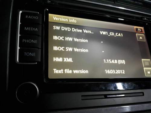

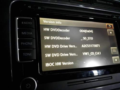

Hallo
Erstmal Danke für deine Antwort.
In den SW Daten steht es als 1T0035686E drin und BAP wurde auch eingestellt. Das mein Fahrzeug die SW 6276 nicht versteht könnte das vielleicht sein? Im MFA wird nur die Sender Frequenz angezeigt und ein Navipfeil der aber dann einfriert und sich nicht verändert.
An der Software nein.
Mach mal ein Foto aus dem Service Menü wo die Teilenummer usw steht.
Sorry das es so lange gedauert hat, hatte technische Probleme mit meinem Tablet.
Hier nun die Bilder.
