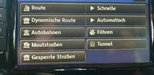

Welche optionen sind aktiviert? TUNNEL vermeiden? Maut vermeiden? Autobahnen meiden?

Bei mir macht es kein Unterschied was ausgewählt ist. Alles ausprobiert mit und ohne die ganzen Optionen und auch kurze route etc. Die kürzeste Route laut Google Maps (die ich dann auch gefahren bin) wollte das Navi nicht finden. Knapp eine Stunde länger ohne Grund.

Nach lesen des Beitrages hier war ich mal nachsehen und tatsächlich war Tunnel abgewählt und das Symbol grau hinterlegt.
Scheint wohl bei bestimmten RNS der Fall zu sein das es da was verstellt.
Ich hab noch 2 andere Fahrzeuge mit dem Navi und da war das Tunnel vermeiden nicht aktiv.
Tunnel vermeiden aktiv
Tunnel vermeiden inaktiv
@sportline155 Ist das Tunnel Symbol Tunnel vermeiden oder Tunnel nicht meiden? Bei mir egal ob aktiv oder nicht wird die route nicht gefunden. Zumal es auf dieser Route keinen Tunnel gibt
