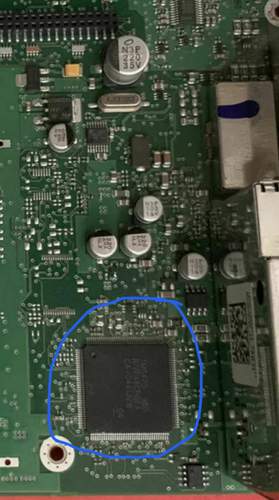

Letztes Jahr hat es bei mir auch angefangen. Aber erst bei sehr warmen Tagen/ sehr warmer Umgebung im Urlaub. Mit einem knackenden Geräusch geht das RNS 510 aus und bootet neu. Das passiert aber nur ein Mal im Klemme 15 Zyklus.
Bei den kälteren Monaten ab Oktober war es nicht mehr vorhanden. Seit letzter Woche passiert es nun wieder 🙂
Hatte den gesamten Fehlerspeicher gestern gelöscht. Nach erneuter Fehlfunktion steht nun folgendes im Gateway:
2 Fehlercodes gefunden:
01300 - Steuergerät für Navigation mit CD Laufwerk (J401)
….004 - Kein Signal/Kommunikation - Sporadisch
01304 - Radio
Die jeweiligen Steuergerät zeigen ebenfalls einen Fehler (Rot), der Fehlerspeicher ist aber leer 🙂
Falls im Forum keiner den Fehler durch tauschen eines anderen Steuergerätes (Navi, Bluetooth, etc.) lösten konnte gehe ich von einem Defekt des RNS aus. Der vermutlich bei hohen Innenraum Temperaturen einfach einen Schuss bekommt.

Da ist an der Hardware was defekt,dieses Problem musste ich schon öffters fixen bei den Geräten.
Hallo Zusammen. Ein Update zu dem Fehler.
Ich habe es dieses Jahr in einer Urlaubsfahrt in die Türkei Richten lassen. Es hat mich mit Aus- und Einbau 35€ gekostet. Ist ein bekanntes Problem meinte der Radiomechaniker und hat auch ein Bild machen lassen.
Es soll das Mikrochip schuld sein, der nach der Zeit einen Schuss bekommt. Er hatte zumindest noch einige Chips auf Lager.
Zum Schluss konnte ich das RNS kaum mehr nutzen, was ziemlich auf die Nerven ging. War echt ne Erleichterung das Ding repariert zu bekommen.
