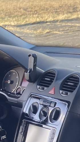

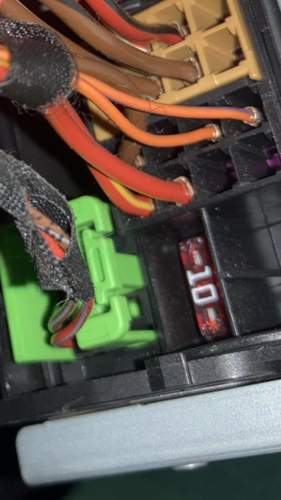

Wenn auf deinem RNS aussen keine Mac Adresse für das Bluetooth steht, fehlt dir die Hardware. Bau das Gerät aus und sieh nach.
Es ist Bluetooth fähig. Es sind keine Nullen drauf.
Gelesen hatte ich ja was von Micro nachrüsten.
Ich glaube aber das bei meinen Caddy schon das micro verbaut ist. Da er vom Werk aus eine Freisprecheinrichtung hat ( rechts oben neben Tacho ). Und am Radio hinten ist schon der grüne Stecker drin/ vorhanden mit nur 2 Kabeln. Wo ich denke das es das micro sein könnte. Es kann natürlich sein, das die beiden Kabel für das RNS 315 anders gepinnt werden müssen. Hatte was gelesen von
1 - Mikrofon-Eingang, minus
7 - Mikrofon-Eingang, plus
Bei meinen Stecker sind diese beiden Kabel nicht auf 1 und 7 gepinnt. Lag vielleicht am anderen Radio ( RCD 300). Was vom Werk damals verbaut war.
Sonst wüsste ich jetzt nicht wo der Fehler liegt.
Hier ist noch ein Bild.
Also bräuchte ich doch das Micro nicht mehr nachrüsten oder ?
2c057139-c6ed-44b8-bf05-727b146bb4e2
Und das ist von hinten am Radio.
Grüner Stecker vorhanden.
Aber Kabel nicht auf 1 und 7 gepinnt.
