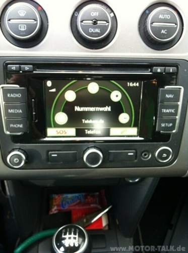

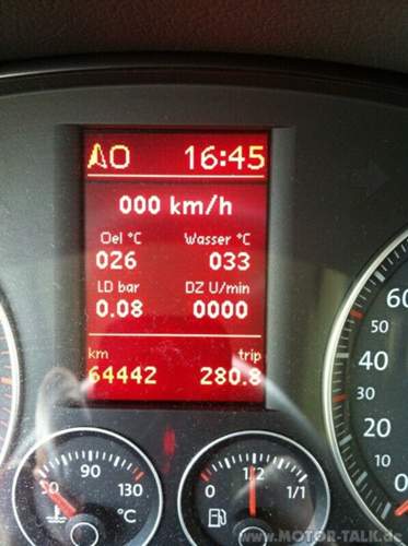

Habe fertig, die FSE Basic Plus habe ich innerhalb on ca. 50 min verbaut und funst auch über das
RNS Display einwandfrei wie es soll.
Damit ist wohl alles zum erfolgreichen Software - CD - Update auf 0351 gesagt und getestet. :D

Es erscheint das gute alte VW Logo !
