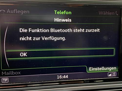

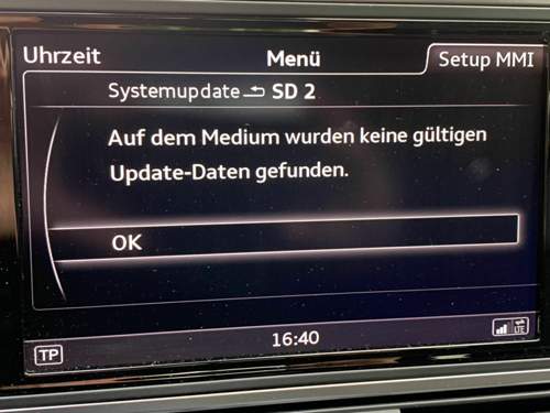

Hab ein MIB 4G1 035 044 E (07/2015) gegen ein MIB 4G1 035 021G (10/2016) mit DAB getauscht. Der Freundliche hat den Komponentenschutz an die FIN angepasst. Nun hab ich noch folgende Themen:
Die ursprünglich installierten Navidateien sind weg und die letzten offiziellen für mein Fzg 2018 lassen sich nicht installieren.
BT lässt sich nicht aktivieren. Navigation nicht freigeschaltet.
Siehe Bilder, was tun sprach Zeus?
Viele Grüße BB
Img-0076
Img-0077
Img-0078
+2
Das ist der Klassiker! Der Freundliche hat nur den Komponentenschutz angelernt. Aber das reicht nicht! Es bedarf einer kompletten Funktionsfreischaltung, die er aber nicht durchführen kann, da die Teilenummern nicht dem Auslieferungszustand entsprechen. Du brauchst eine vollständige Freischaltung. Schreib mir ne PN. Ich kann dir helfen. Falls gewünscht auch mit CarPlay & Co.

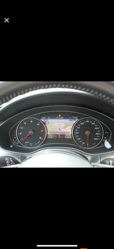

Hallo jungs
Jungs brauche ihre Hilfe. Wenn jemand eine Facelift Benzin mit Acc und Nachtschicht hatte bitte pn
Bin auch MIT den umbau von mmi3g auf MIB2
Ich habe:
- Bildschirm
-touchpanel
-Navi
Nur den Tacho nr suche ich. Eine Benzin mit Nachtschicht und Acc von Facelift.
Damit Mann die map in FIS/ Tacho sehen kann. Wie auf Bild.
Auf Momenten habe ich den : 4G8920933E
Gefunden aber bin nicht sicher bitte ihre Hilfe.
Wie auf den bild
Jemand den hilfen kann
Frag mal @Tschako
