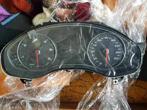

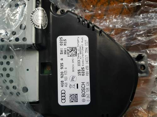

Nechste woche geht umbau los,tacho ist da🙂😁

Dann viel Erfolg! Hast du schon die MIB2?
Ja,gateway,bose,antennen,alles da.

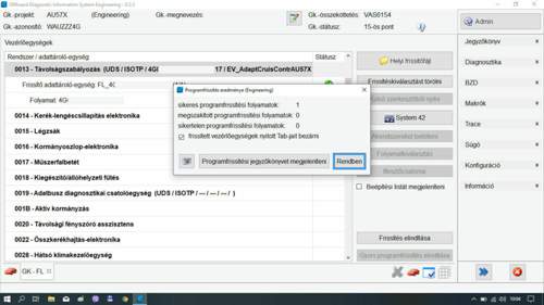

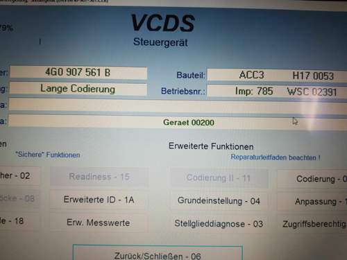

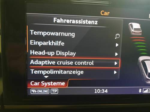

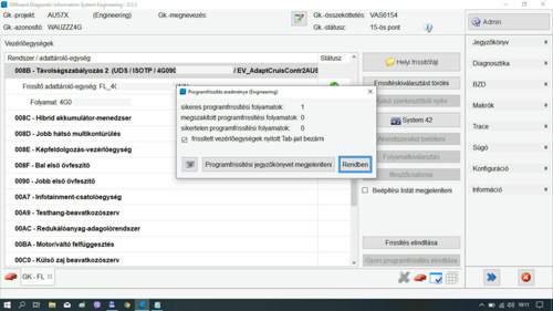

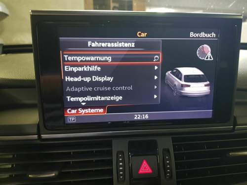

Umbau fast fertig kompo heute vormittag raus,alles codiert,habe nur mit ACC problem ist grau,hmm,habe alles angepasst wie standheizung, Head-up......
20190923
Schau dir die UDS Anpassungen in der Main Unit nochmal genau an...

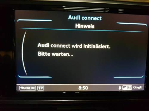

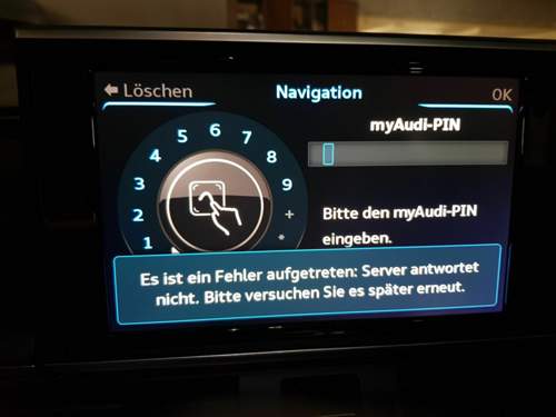

Normal lauft alles,aber audi connect ist nicht,was muß noch Ich machen?
20190928
20190928
Ich denke mal, die Freischaltung deiner MIB2 Main Unit hat Schwächen...
Habe geschaft mit ACC
Habe auf facelift sw geflasht
20190929
ah ....
Villeicht besser wie vorfacelift
Acc3
Accslv4
