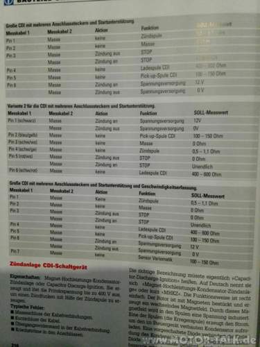

Hab mal aus einem Reparaturhandbuch was angehängt. Soll nur als Beispiel dienen, daß es unterschiedliche Belegungen bei den CDI-Boxen gibt. Und auf die Kabelfarben würde ich mich nicht verlassen.
Noch eine Anmerkung: Eine AC-CDI benötigt normalerweise keinen 12V-Anschluß. Das hat wahrscheinlich was mit der “Startunterstützung“ dieser Elektronikboxen zu tun, die aber manchmal auch zum Problem werden kann. 😁
Gruß Wolfi
Cdi-varianten

das größte Problem liegt doch darin, daß du irgendeine “günstige“ CDI im Internet gekauft hast. Ob die für deinen Roller passend ist, weiß wohl auch der Verkäufer dieser Dinger nicht 100%-ig.
Zu deiner Frage: Eine DC-CDI wird abgeschaltet, indem die 12V-Spannung übers Zündschloß unterbrochen wird. Bei einer AC-CDI wird normalerweise die Zündenergiespule auf Masse kurzgeschlossen. Das kann man im Prinzip mit den alten Mofas und Mopeds vergleichen, dort wurde meist an der Lampe ein Metallfähnchen gegen Masse gedrückt.
Gruß Wolfi
