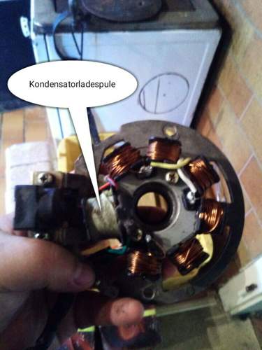

Hey,
ich habe einen rivero Phönix 50 sehr günstig bekommen, allerdings sprang er nicht mehr an da er keinen zündfunken mehr bekommen hat. Folgende Sachen habe ich getauscht: LiMa, CDI, Zündspule und Zündschloss. Es kommt zwar Strom bis zur Zündspule aber von der Zündspule geht keiner raus. Gestern habe ich es hin bekommen den kurz zum laufen zu bringen aber irgendwie bleibt der zündfunke wieder aus, wer hat Rat?

Zuerst solltest du mal ausfindig machen, ob in deinem Roller eine AC-CDI oder DC-CDI eingebaut ist. Im Falle einer AC-CDI hat der Stator der Lima einen oder zwei anders aussehende Zapfen, das ist die Kondensatorladewicklung. Du hast den Stator ja bereits ausgewechselt, sah er so aus wie auf dem Foto? Die gelb umwickelten Spulen sind gemeint, es kann aber auch eine schwarze Isolierung sein. Bei den restlichen Spulen, die fürs Licht und fürs Bordnetz zuständig sind, sieht man die dickeren Kupferlackdrähte.
Bei einer AC-CDI darfst du am Zündschloß nichts brücken, wenn du einen regelmäßigen Zündfunken haben willst. Das Zündschloß legt nämlich die Kondensatorladewicklung zum Ausschalten auf Masse.

Alte cdi
Das war die alte Lima, die neue sieht genauso aus
Du hast eine AC-CDI, weil auf dem Stator eine Zündenergiespule sitzt.
Zuendenergiespule
OK, die CDI ist eine DC steht auch druff

Hi Vectraopel,
sollte es sich, wie du sagst, um eine DC-CDI handeln, hätte die Lima für die Produktion des Zündfunkens keine Relevanz.
Die Zündenergie wird bei einer Gleichspannungs-CDI direkt aus der Fahrzeugbatterie bezogen, deshalb sollte der Akku in solch einem Fall in Ordnung sein.
