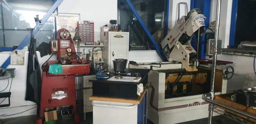

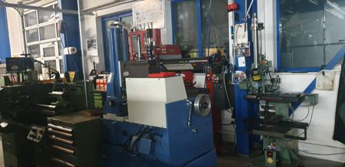

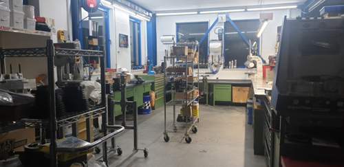

Also ich hab da einen Bekannten, der hat eine Werkstatt in der Nähe von Stuttgart und ist auf Motoren und Getriebe spezialisiert, allerdings ist er nicht der günstigste, aber pingelig 😁
Auch Schweißen, drehen und fräsen, sowie Zylinder bohren, honen und auch Zylinder neu büchsen, gehören zu seinem Aufgabengebiet.
Strahlen und pulverbeschichten kann man hier auch.
Auf den Bildern sieht man Teile der Werkstatt und hoffentlich auch KEINEN Hinweis auf die Werkstatt, da ich die Adresse hier mal wegen Werbung nicht einstellen 😁
kann aber gerne erfragt werden

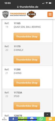

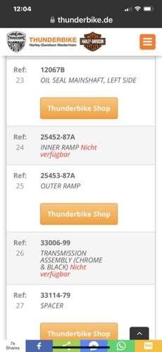

Es wurde bereits mehrfach neu abgedichtet (Simmering etc.) aber es tritt weiter Getriebeöl über den Primärkasten aus, wenn sie länger auf dem Seitenständer steht. Wenn sie gerade steht (Radklemme) tritt nichts aus.

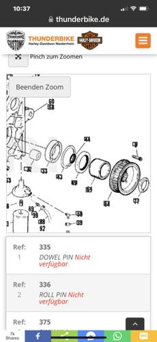

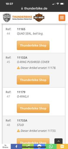

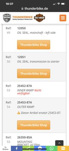

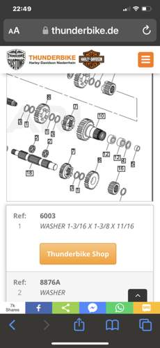

So viele Stellen wo Öl herauslaufen kann hat‘s ja nicht. Angefangen von Simmerrring falsch herum eingebaut, Innerer Lagerring verrutscht, bis zur Dichtung am Getriebe je nach Bj. Quadring. Gib mal den genauen Typ/Bj., Fachwerkstatt warst? Sehe gerade 87er Heritage. Kannst unterscheiden ob es Primäröl oder Getriebeöl ist, ggf. mal eines von beiden ablassen und schauen ob sich die Leckage stoppt.
Teil 49 und 44
https://www.thunderbike.de/.../?...(1987)_BJ01_FLSTC_Softail_Heritage_Classic_(1987)_Softail_Heritage_Classic_FLSTC_BJ01_(1987)/TRANSMISSION_HOUSING/f7af5bea-5184-407d-a7ac-68772735e51a/a7431a8a-f7cc-4f41-a288-7e833bf7998c/y

Dann Teil 19 + 23…
@bestesht schrieb am 11. März 2023 um 10:26:26 Uhr:
So viele Stellen wo Öl herauslaufen kann hat‘s ja nicht. 1. Angefangen von Simmerrring falsch herum eingebaut, 2. Innerer Lagerring verrutscht, bis zur Dichtung am Getriebe je nach Bj. Quadring. Gib mal den genauen Typ/Bj., Fachwerkstatt warst? Sehe gerade 87er Heritage. Kannst unterscheiden ob es Primäröl oder Getriebeöl ist, ggf. mal eines von beiden ablassen und schauen ob sich die Leckage stoppt.
Teil 49 und 44

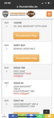

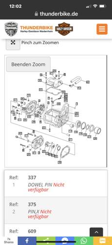

Der innere Lagerring vom Primärlager welches auf der Getriebewelle sitzt, kann wandern.
Teil 5 und mit Teil 4 gibt’s noch ne Dichtung aus dem Getriebe…
Den inneren Lagerring gibt es von S&S mit einem inneren Bund, sodass dieser nicht wandern kann.
