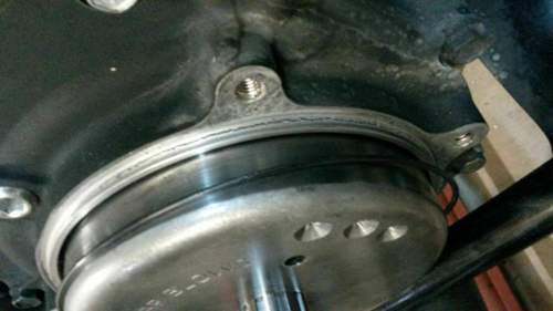

Eine Frage an die Gemeinde. Habe heute meinen inneren Primärdeckel demontiert und beim Entfernen
des O-Rings vom Motorgehäuse (der das Motorgehäuse linke Seite gegen den Primärdeckel abdichtet) hab ich einen oberflächlichen Riss gefunden, er erstreckt sich von ca. 11-4 Uhr, also genau Richtung Kupplung/ Getriebe.
Wer hat solch ein Problem schonmal gehabt. Was könnte die Ursache sein? Spannungsriss durch Verwindung/Torsion zwischen Motor Getriebe? Einfach wieder zusammenbauen und beobachten, Reparaturversuch (wie?), oder Motorgehäuse (teuerste Variante) tauschen?
Es handelt sich um eine FXSTC Bj.1998. Danke im voraus!

Wie wäre es mit einem Foto anstatt dieser umständlichen Erklärung?
Das BJ wäre auch nicht unwichtig.
Genau!
Bilder sagen mehr als 1000 Worte.

Das kann man schweissen lassen. Frag mich bitte nicht wo. Da musst du dir einen Fachbetrieb in der Nähe suchen.
das kommt in meinen Augen von einem nicht festgezogenen Primärgehäuse und kann auch schon von einer Montage davor gewesen sein, wenn es richtig angezogen ist wirken auf den Vorsprung keinerlei Kräfte!
Ich persönlich würde den Dichtring wieder einbauen, das Primärgehäuse nach Vorgabe anziehen und beobachten!

In dem Fall würde ich auf Flüssigmetall setzen, wenn es geschweißt wird muss man es überdrehen und dazu muss zwangsläufig der Motor komplett zerlegt werden.
Gruß aus dem Norden

Das ist nicht nur ein Riss, sondern auch eine Verformung, sonst wäre der "Riss" nicht so deutlich zu sehen.
Die abgebrochene Kante hat nur die Aufgabe, den großen O-Ring zu halten/führen, um ihn gegen das Primärgehäuse zu drücken. Eine sichere Dichtheit gegen Primärölverlust ist hier also nicht mehr gewährleistet.
Da eine fachgerechte Reparatur finanziell in keinem Verhältnis zum Nutzen steht, kannst Du nur improvisieren, was aber technisch kein Nachteil ist.
Kauf Dir bei BMW ne Tube "DreiBond Dichtsilikon", reinige die Dichtflächen und den Riss mit Bremsenreiniger, schmiere den O-Ring und die Kontaktflächen von Primär- u Kurbelgehäuse damit ein und bau wieder zusammen. Sicherheitshalber sollte das Getriebe gelöst werden und erst wieder angezogen, wenn vorn alles sitzt.

Hört sich logisch an, danke für den Tipp. Ich frage mich nur wo das herkommt bzw. welche Maßnahmen helfen
gegen eine weitere Ausbreitung des Risses. Ich vermute die 4 Getriebehaltemuttern (unten über den 2 Dämpfern) haben sich über 20 Jahre langsam gelöst. Beim Lösen der Pulleymutter hat sich das Getriebe bewegt.
MfG
Bei einem losen Getriebe würde ich eher auf einen Riss im Primärgehäuse tippen, aber wer kann das schon so genau vorhersagen.
Du hast das Bike vermutlich nicht neu gekauft, kannst also nicht beurteilen, wie oft an dieser Stelle schon sach- oder unsachgemäß gearbeitet wurde. Die eigentliche Ursache ist sozusagen nicht mehr zu ermitteln.
Du kannst jetzt also nur nach bestem Wissen und Gewissen arbeiten und dabei eine eventuelle Ursache entdecken.
Ich ziehe einen Primär immer in mehreren Stufen an, um Spannungen zu minimieren.
