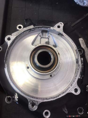

Eine Frage an die Gemeinde. Habe heute meinen inneren Primärdeckel demontiert und beim Entfernen
des O-Rings vom Motorgehäuse (der das Motorgehäuse linke Seite gegen den Primärdeckel abdichtet) hab ich einen oberflächlichen Riss gefunden, er erstreckt sich von ca. 11-4 Uhr, also genau Richtung Kupplung/ Getriebe.
Wer hat solch ein Problem schonmal gehabt. Was könnte die Ursache sein? Spannungsriss durch Verwindung/Torsion zwischen Motor Getriebe? Einfach wieder zusammenbauen und beobachten, Reparaturversuch (wie?), oder Motorgehäuse (teuerste Variante) tauschen?

Harley Händler….hat bereits dreimal nachgebessert….Nix ominös.
Und das Gehäuse vom Motor war definitiv Fratze! Hängt jetzt bei mir an der Wand!!! Kann ja mal Fotos reinstellen

Hier das Foto vom defekten Motorgehäuse

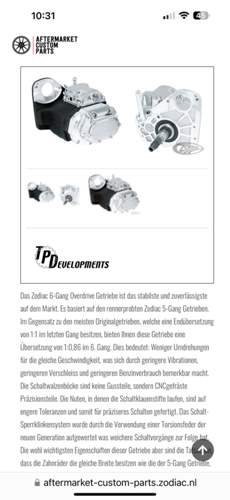

Hi gibt noch Jim‘s und bei Zodiac eins
Den Hersteller nennen sie dort TPD.. finde dazu aber nix im Netz.
Revtech hat wohl einen schlechten Ruf….ob zurecht kann ich nicht sagen, lese dazu nur einiges im Netz….
Kann einer was dazu sagen?

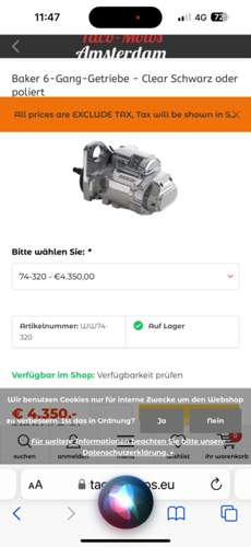

Ist aber doppelt so teuer wie das Ultima. Kann einer sagen wieso? Gibt es Qualitativ Unterschiede? Sollte man bei dem Preis ja meinen. Günstigstes Baker liegt bei 4400 EUR….soll das Beste sein…..wird so beworben….habe hier aber noch keinen getroffen der es fährt!
@mr.saab
Das Baker-Getriebe ist das Beste, aber wo gibt es dieses "NEU" um 4400 Euro ?
Frag doch mal hier…
http://wp.bakergetriebe.de/
Eigentlich wollte ich hier Support bekommen, aber ich gebe natürlich gerne die Informationen die ich finde weiter. Ich such die Netzseite nochmal raus. Ich finde das ist ein Haufen Geld und wenn es nicht unbedingt sein muss, sollte es auch preiswerter gehen.
Hier die Webseite
https://www.taco-motos.eu/de/...be-clear-schwarz-oder-poliert.html?...
Der Preis ist ohne Märchensteuer. ! Habe ich zuerst übersehen!!!!
