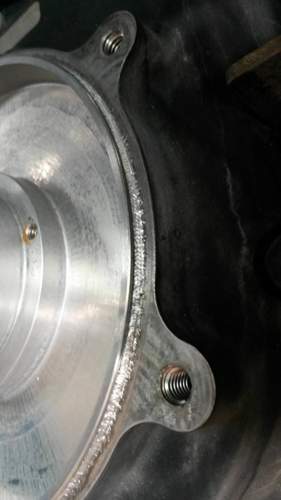

Eine Frage an die Gemeinde. Habe heute meinen inneren Primärdeckel demontiert und beim Entfernen
des O-Rings vom Motorgehäuse (der das Motorgehäuse linke Seite gegen den Primärdeckel abdichtet) hab ich einen oberflächlichen Riss gefunden, er erstreckt sich von ca. 11-4 Uhr, also genau Richtung Kupplung/ Getriebe.
Wer hat solch ein Problem schonmal gehabt. Was könnte die Ursache sein? Spannungsriss durch Verwindung/Torsion zwischen Motor Getriebe? Einfach wieder zusammenbauen und beobachten, Reparaturversuch (wie?), oder Motorgehäuse (teuerste Variante) tauschen?
Es handelt sich um eine FXSTC Bj.1998. Danke im voraus!

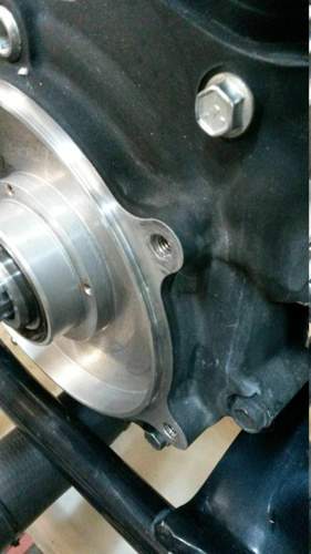

Kurzes Update:
Habe den Riss mit dem Laserschweißverfahren reparieren lassen. Der Motor konnte zuammengebaut bleiben.
Den ausgebauten Motor haben ich persönlich angeliefert und konnte auch beim Schweißen zusehen.
Top Arbeit, geringer Materialauftrag und sehr geringe Erwärmung des Kurbelgehäuses. Dadurch resultierend auch kein Verzug etc. Die Dichtfläche inklusive Nut habe ich mir der Hand nachgearbeitet. Der Motor ist mittlerweile wieder eingeaubt und der Primärtrieb ist dicht.

Super!
Auch die Nachbearbeitung der Dichtfläche hast du meisterhaft hin bekommen!
Nee oder???? Das ist echt top, 11AA+*. Wie hast du das nachgearbeitet und könntest du eine Adresse der Firma nennen welche dir das geschweißt hat?
Hallo bestesht!
Mit der Hand und Gefühl durch Diamantschlüsselfeilen und Schleifpapier. Mehrere Stunden und Stück für Stück.
Firmenadresse gerne per PN.
