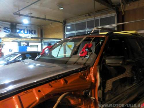

Ich hatte bei meinem W210 die Windschutzscheibe selbst gewechselt. Hatte erst versucht eine gebrauchte aus dem Schlachtauto auszubauen, die ist aber beim durchdrücken des Schneidewerkzeugs durch den Scheibenkleber direkt an der Stelle gerissen, und das obwohl ich extra die dünste Stelle ausgewählt hatte.
Hatte mir dann eine neue bei eBay für 89 € ( ebay 310882377508 ) gekauft und das passende Werkzeugset und Scheibenkleber.
Kosten waren somit überschaubar und es war auch nicht wirklich schwer die Scheibe zu wechseln, allerdings geht das auch nur zu zweit. Hab mir das ganze vorher bei Youtube angeschaut und später auch mal live gesehen. Das Einsetzen war noch das einfachste. Allerdings war der Schneidedraht vom Werkzeug von schlechter Qualität (vermute ich zumindest) da er ständig gerissen ist.
89,00 € - eBay Windschutzscheibe mit Grünkeil für W210
21,89 € - eBay Scheiben Set Ausbauwerkzeug
14,57 € - 2x Vakuumsauger 70kg
10,90 € - 1 Tube Inter Troton Scheibenkleber 310ml Kartusche schwarz

Eine geklebte Scheibe ist nicht ganz einfach in der Montage, das fängt schon beim herausnehmen an. Die Umstände des Verkleben (Temperatur, Trocknungszeit) sind sehr wichtig.
Die Scheibe ist zudem ein "tragendes" Teil der Karosserie. Dann müssen auch die Sensoren für den Scheibenwischer und die Lichtautomatik (Fotozelle) neu verklebt werden. Wenn das nicht richtig gemacht, und vor allem sauber gearbeitet wird hast du nur Probleme damit.

Hinterhofwerkstatt: Warum nicht. Scheibe tauschen ist kein Hexenwerk.
Wenn die Scheibe "einfach so" gerissen ist kann es sein, daß sich Rost zwischen Scheibenrahmen und Scheibe befindet. Der hochdrückende Rost lässt die Scheibe reißen.
Dann sollte zum Scheibentausch noch eine gründliche Rostentfernung kommen. Und das macht Carglass meines Wissens nicht.

Verklebte Scheiben sind heutzutage (und auch schon beim W210) integraler Bestandteil der Karosserie und des Sicherheitskonzeptes. Im Ernstfall stützt sich der Airbag z. B. an der Scheibe ab und kann nur so seine volle (Schutz)Wirkung entfalten.
Was auch immer man an so einer Scheibe also macht - man sollte es ordentlich machen!
Den Riss ignorieren ist keine vernünftige Option.
