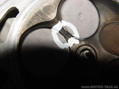

Ich hatte auch schon nen Zylinderkopfschaden... sind eigentlich sehr anfällig dafür! Das Problem sind die 5 Ventile pro Zylinder die liegen zu nah aneinander so das die zwischen die Ventile reissen und der Riss sich zum Wasserkanal zieht! Für Nen ZK Schaden zahlt man bei Audi 3300€ beim S3!
Hab noch ein Bild eingefügt welcher Riss bei meinem Zylinderkopf der schuldige war!
Dsc01739
Das sagt auch einiges übers Fahrverhalten aus!

Es geht um einen 1.6er, nicht um einen leistungsgesteigerten 1.8T!! Die ZK Probleme beim 1.6 dank Alukopf sind bekannt, beim 1.8T sind sie Einzelfälle. Ich hoffe Kalle hilft mir diese Hysterie einzugrenzen...
der 1,6 L Alu Motor ist doch bekannt für die anfällige Kopfdichtung .
Vor 2 Jahren wurde ich hier noch belächelt , mittlerweile haben wir genau so viele Defekte 1,6 er mit Kopfdichtungsschaden wie LMM Probleme.
Der 1,6 hat einen sehr Robusten Kopf der ist aus meiner Erfahrung raus bei dem TE nicht Defekt , Kopfdichtung machen und gut ist
