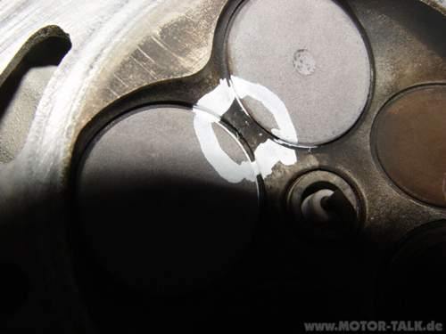

Bei mir wars so das bei mir der Wagen nur auf 3 Zylinder lief wenn ich ihn Kalt gestartet hatte und Kühlwasserverlust hatte...daraufhin wurde vom 🙂 ZKD diagnostiziert... wofür ich mit ein paar Zusatzarbeiten 2200€ bezahlt habe... jedoch als ich das AUto abholte lief er schon beim abnholen auf 3 Zylinder... ich reklamierte sofort aber wurde vertröstend weggeschickt das sei normal am Anfang... am nächsten Tag fiel mir auf das mehr Öl wie Kühlwasser im Behälter schwom.... dann sofort wieder zum 🙂 und der sagte dann es seien vom Einbau noch Rückstände vom Öl... am dritten Tag zeigte er mir dann wieder Kühlwasserverlust an worauf ich NOCHMALS reklamierte... am darauffolgenden Tag wurde mir erklärt das ich einen ZK Schaden hätte... ich fragte dann wie es wegen den kosten aussehe weil es ja ne Fehldiagnose gewesen sei... er meinte er kann mir die Arbeitskosten erstatten...daraufhin fragte ich was mich das jetzt kosten solle und er hatte schon ausgerechnet das es 3300€ sind aber das wäre der reguläre Preis ohne Abzüge... und er müsste erst den Kollegen fragen und meldet sich später wieder... als sich keine Sau meldete rief ich an und Fragte was es jetzt kosten soll... mir wurde dann gesagt das es abzüglich den Arbeitskosten dann 3100€ kosten solle! Ich dachte die verarschen mich... empöhrt holte ich das Auto ab liess den Zylinderkopf von ner frein Werkstatt runterbauen und brachte ihn zum abpressen ob es auch wirklich der ZK ist... es war er auch... SIehe Foto!
Zylinderkopfschaden
das is natürlich auch ein starkes Stück was die sich da erlaubt haben!
Ich bin schon immer in zwei freien Werkstätten die ich auch kenne, allerdings dauert das ganze jetzt schon ziemlich lange. Keiner konnte/wollte sich festlegen, auch ein bekannter VW-Audi KFZMeister von mir konnte sich in meinen Fall nicht festlegen. Es blieb nichts anderes wie probieren und weiter umhören... So ein Riss wie bei dir im Zylinderkopf der ist doch aber schon ziemlich offensichtlich. Das müsste man doch auch schon sehen wenn er abgebaut ist? Meiner wurde beim zweiten mal auch unter der Lupe untersucht, da war sowohl am Kopf als auch an der Dichtung nix zu sehen, auch keine Verwerfungen so das ich ihn zum planen gegeben hätte.
