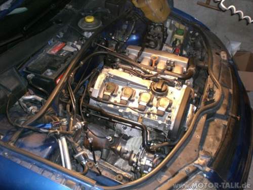

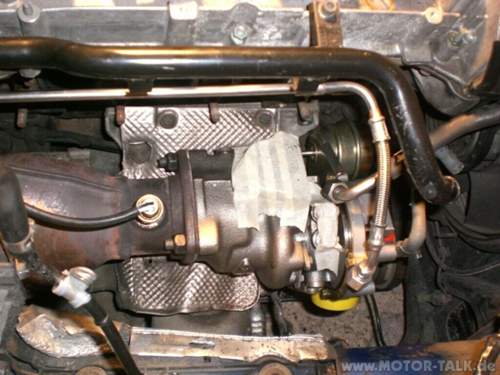

so,ein paar Fotos
Der neue Turbo,mein völlig zerbrochenes Abgasgehäuse und der Einbauplatz im moment🙂
Mal noch ne Frage,habe irgentwo im Netz gelesen,es gibt einen Schlauch von Kühlwassersystem,den ich ein Stück zurückziehen muss,um die Kühlwasseranlage Luftblasenfrei zu befüllen,welcher soll das sein😕😕😕
Auf dem letzten Bild ist mein Motorraum von nahen,wäre toll wenn mir das mal jemand anzeichnen kann🙂
MFG

hallo
so,passi läuft wieder,geht wie sau😁😁😁😁😁
allerdings......der leerlauf spinnt ein wenig,gestern ist er mir sogar ausgegangen bei der probefahrt,tritt immer auf,nachdem man vom gas geht,dann pendelt der leerlauf runter und hoch,pendelt sich dann bei ca. 900 ein
ich habe nun gelesen,das die drosselklappe ihre grundeinstellung verliert,wenn man die batterie abklemmt,stimmt das??
drosselklappe ist auch dreckig,aber habe ebenfalls gelesen das man das gar nicht machen sollte,da die drosselklappe auch hier beim ausbau ihre grundstellung verlieren kann.
desweiteren nehme ich nun rasselgeräusche von der steuerkette/kettenspanner nockenwelle wahr,hat da jemand einen kostenpunkt was da auf mich zu kommt???
kann man das selbst machen? spezialwerkzeug von nöten???
MFG
