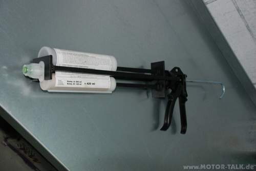

Nun, ich habe heute morgen von meiner Werkstatt leider die traurige nachricht erhalten, dass mein Auto nun auch diesen Riss an der HA hat, allerdings im Anfangsstadium. Der Typ von der Werkstatt meinte, man könnte über eine Punktschweißung den Riss aufhalten, was mich um die 800 Euro kosten wird. Meint ihr, das lohnt sich? Auf meine Frage wegen Kulanzantrag hat er gesagt, dass der Wage dafür zu alt sei, aber er ist ja nur 1 monat über die 10 Jahre, ist bei bmw scheckheft gepflegt und komplett unverbastelt...
Was meint ihr? soll ich den kulanzantrag über eine andere Werkstatt probieren?

der Mechaniker meinte zu mir, dass der riss bei mir nur um die 5-6 mm lang wäre, das heißt ein ausschäumen und schweißen reicht vollkommen aus. sie hätten es nun schon bei vielen Modellen gemacht und es halte auch. nun, ich werde noch den anderen Termin in der anderen Werkstatt wahrnehmen, und wenn da die gleiche Diagnose ausfällt, dann werde ich das schweißen wohl in Anspruch nehmen, bevor es noch schlimmer wird.
was meint ihr? hat das jemand von euch oder bekannte von euch schon so machen lassen? Erfahrungen?

zuerst darf an dieser stelle mit Schweißpunkten nicht ausgebessert werden. Und einfach mal der logik halber....das Ausschäumen hat auch ohne Riss nicht den gewünschten Effekt. Wie kann dann bei gerissener und dann geschweisster Stelle das Ausschäumen auf lange sicht halten?
Evtl bekommst Du noch einmal TÜV, aber sorry wenn ich es so sage. (War für mich auch klar) Der Wagen ist Kernschrott. So bekommst Du ohne Fusch keinen TÜV mehr. Und die Jungs kennen den Fehler und wissen wo die suchen müssen..........

Gib doch mal deine Fgstnr. im Decoder ein, dann weisst du wann er gebaut wurde.Aber Automatik hat sowieso eine sehr geringe Ausfallquote. Habe selber 323iA Bj.98.
Habe ihn damal aber vorbeugend auf Kulanz ausschäumen lassen.
