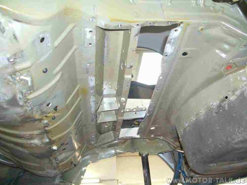

Nun, ich habe heute morgen von meiner Werkstatt leider die traurige nachricht erhalten, dass mein Auto nun auch diesen Riss an der HA hat, allerdings im Anfangsstadium. Der Typ von der Werkstatt meinte, man könnte über eine Punktschweißung den Riss aufhalten, was mich um die 800 Euro kosten wird. Meint ihr, das lohnt sich? Auf meine Frage wegen Kulanzantrag hat er gesagt, dass der Wage dafür zu alt sei, aber er ist ja nur 1 monat über die 10 Jahre, ist bei bmw scheckheft gepflegt und komplett unverbastelt...
Was meint ihr? soll ich den kulanzantrag über eine andere Werkstatt probieren?

Ich würde den Riss nicht einfach zuschweissen lassen, das Problem liegt im Inneren. Die linke Führung wo die Hinterachse befestigt ist, wird sich vom Mittelblech gelöst haben, wenn sie nicht schon ganz ab ist. Im Thread Hinterachsthread habe ich zahlreiche Bilder davon. Wenn du es reparieren lässt, dann lass ein STück Blech im Kofferraum öffnen, den Halter wieder am Blech fest schweissen und von unten ein Blech über den Riss schweissen, fahre seit der Rep. ohne Probleme. Wenn du nur den Riss zu schweissen lässt, ist es eine Frage der Zeit, wobei ich 800EUro auch schon ganz happig finde.
http://www.motor-talk.de/.../hinterachsreparatur-t2692194.html?...
Vorbeugen kann man es zwar aber ob der Aufwand lohnt, man könnte am Halter noch Schweisspunkte setzen und unter der linken Aufnahme ein Blech aufschweissen, würde aber lieber abwarten bis die ersten Risse kommen und dann agieren.
Hmm...klingt auf jeden Fall effektiver... wieviel Hast Du für die Reparatur gezahlt? und wo hast Du es machen lassen?
Ich habe das selber gemacht. Bei einer Werkstatt wird es wohl so um die 1000-1600Euro. Vielleicht macht es ja einer ohne Rechnung. Lieber etwas mehr ausgeben, als 800EUro für einen Riss zu schweissen. Wenn du den Wagen natürlich los werden willst, würde ich ihn einfach schweissen lassen. Aber nicht für den Preis.

@mazda: HA absenken, dann UB Schutz entfernen. Dann Aufnahmen machen und reinstellen.
ähm...an welchem teil der HA is denn der riss? kann man das betroffene teil nicht einfach ausbauen und ersetzen? gibt doch genug schlachtfahrzeuge... wenns um den achsträger auf der linken seite geht den hab ich noch im keller liegen... haben den ganzen kahn an einem WE zerlegt also sollte das wechseln von nur diesem teil keine hexenkunst sein :P
Sicherlich kein Hexenwerk, nur 40 Std. Sch(w)eiß- Arbeit.
