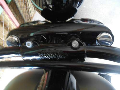

Wenn das re. Lenkerende etwas näher am Körper, als das linke ist und der Riser auch leicht schräg auf der Gabelbrücke sitzt, weil durch das Verzurren beim verladen diese Verdrehung statt fand, ist es dann durch das lösen der beiden unteren Risermuttern möglich, dies zu beheben?
Hat das bereits jemand selbst so gemacht?
Danke für praktische Lösungen im voraus.

Die Riserbrücke ist in Gummibuchsen gelagert, da ist niwo Spiel, welches du für dein Problem nutzen könntest. Wenn der Lenker krumm ist, ist er krumm.
wenn sie locker sind = Spiel d`rin!

Mach mal ein paar Bilder vom angebauten Lenker und von diesem schiefstehenden Riser!
Bilder sind immer sinnvoll.😉
Die Bilder, weiss nicht, ob das hilft? Kann den Foto schließlich nicht genau "nanomü" zum Motorrad zentrieren 🙂
Auf d. Bild 1 ist es am besten zu erkennen.

Gib es auch Bilder der beiden Riser von der Seite?
nun latsche ich nicht mehr in`s Freie, Herbstwetter 🙂🙂, somit demnächst in diesem Drehbuch unter Folge 2 🙂
Der rechte Riser ist nach hinten verbogen / verschoben. Musst halt ausbauen.

Du hast 2 Optionen. Entweder biegst du mit Gewalt in die Gegenrichtung und riskierst die ganze Kiste bei 80 Sachen in den Graben zu schmeissen. Oder du fängst an die Riser freizulegen und probierst ob das Lösen hilft. Wenn nicht müssen die sowieso ab. (Der Lenker selbst ist es deiner Meinung nach ja nicht, sonst hättest du davon auch ein Foto gemacht.)
Und selbst wenn Papa sagt - Ja, es kann sein dass es hilft weil dies und jenes wahrscheinlich dann passiert... Die Optionen bleiben trotzdem die selben.

Warten wir mal auf die Bilder, welche die Riser von der Seite zeigen.
Anscheinend pressiert es eh nicht.🙂
Rechter Riser steht nicht nach hinten. Soeben einen kpl. rechtwinkeligen Quader zur Überprüfung angelegt.
Trotzdem Danke für die vielen Tips.
Hast du beide gemessen?
Steht jetzt keiner schief, oder wie?
