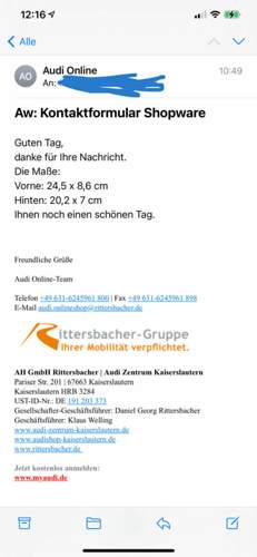

Nicht die gleichenaber ja aber pass auf die Grösse auf ich hab sie falsch bestellt haha
Korrektur: auf den bild sollte die richtigen Grössen sein
Welche hattest du bestellt? Falsche Grösse oder was war falsch?
Die grösse

super ärgerlich - das ist ja ein richtiges Audizentrum - die hätten dir sagen können / müssen das die für den 8Y zu gross sind,hast du die Ringe hinten trotzdem drangemacht?
@Shyguy82 schrieb am 3. Mai 2021 um 15:13:24 Uhr:
@Bengi97 schrieb am 3. Mai 2021 um 14:01:11 Uhr:
Die grösse
Ne hab so gelassen wie original jetzt warte ich bis auf AliExpress die richtigen Grössen kommen.
