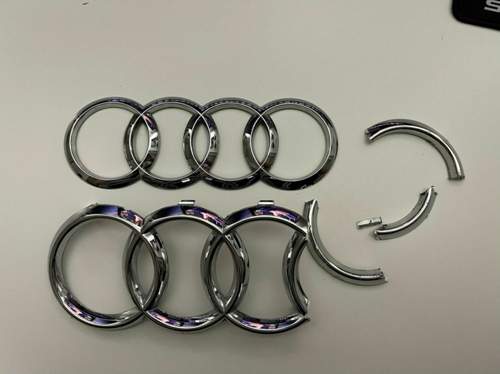

Moin zusammen,
über die Suchfunktion bin ich nicht fündig geworden...
Ich versuche die Audiringe vorne gegen schwarze zu tauschen, bekomme die Originalen aber nicht runter. Lt. Youtube Videos alles ganz einfach, meine Ringe sind aber fest ohne Ende. Habe sie leider schon beschädigt, ohne sie lösen zu können.
Sind die beim 8Y verklebt, statt nur gesteckt?
Danke im Voraus

Die Masse scheinen schon zu passen,man braucht ja in der Theorie 207 x 70 mm
Aber die werden nicht angeboten,deshalb dachte ich an 200 x 70 mm
https://www.ebay.de/itm/383879968894
sind angekommen und passen gut - haptik und qualität auch gut - orginal a3 ringe sind ja 205mm - 200mm geht auch natürlich auch.

Ich habe vorgestern ebenfalls versucht die vorderen Ringe meines 2020er A3 8Y zu lösen.
Anders als in den ganzen YouTube Videos zu sehen und auf den anderen Audi Modellen, sind die Ringe komplett am Kühlergrill "verschmolzen" - Es ist unmöglich sie zu lösen ohne den Kunststoff außenrum zu beschädigen. Ist mir leider ohne Erfolg passiert!
Also wer den Kühlergrill nicht zerkratzen will, dann am besten gleich mit einer feinen Säge einen Schnitt machen und den Rest herausbrechen, spart sehr viel Zeit (habe knapp 1 Stunde aufwärts verschwendet) und Nerven! Die Ringe bekommt ihr heile nicht da raus. Und so schwer wie die alten raus gehen, gehen die neuen auch wieder rein.
