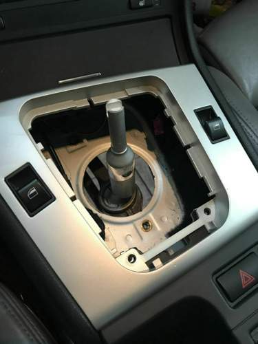

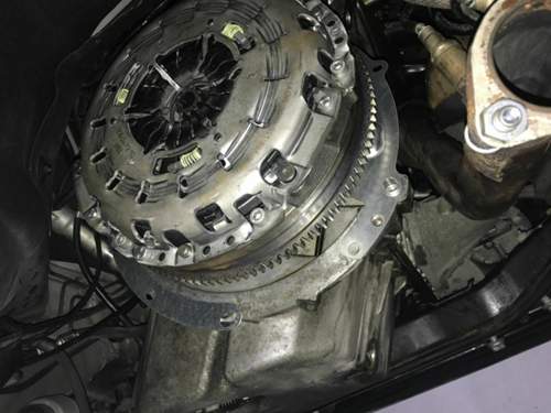

Ach Stormy 😁
Ich habe doch gechanged! Der Ölkühler schwebt nur noch so vor sich hin!
A708152c-ba73-4e18-9c34-d55ba7919034
E1eb2de8-9bec-45f2-9c56-d42309b598b9
Wieso sollte der Getriebkühler darunter leiden, wenn der Kühler zu warm wird muss ja der E-Lüfter anstatt Visko anspringen, sonst wird er eh zu warm.
Achja, hatte ich nicht mehr dran gedacht 😉
