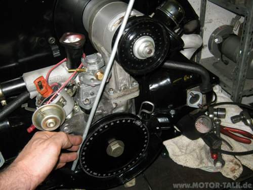

Ich habe ebenso das Problem, dass die Riemenscheiben auf Motorwelle und Lima nicht fluchten (siehe Bild). In meinem Fall ist die Scheibe auf der Motorwelle gegenüber der auf dem Lima ca 7 mm zurückgesetzt.
Ich habe verstanden, dass es wohl zwei Ursachen geben kann:
1. die Riemenscheibe auf der Motorwelle ist die falsche: bei mir ist es eine neue, daher kann das wohl sein
2. die Lichtmaschine ist um 90 grad versetzt. Dies ist bei mir im Vergleich zum ursprünglichen Einbau wohl der Fall). Aber wie kann ich diese um 90 grad korrigieren, wenn die Montageplatte am Lima nur zwei Löcher hat und diese Montageplatte eine vorgegebene Orientierung - mit Öffnung nach unten - haben muss.
Vielen Dank für Eure Hilfe!
Gebläsekasten und Limaspannband lösen,dann die Lima verschieben bis es passt.
Deine Lima steht so aber richtig,änder das nicht.
Die Flucht kannst du prima mit einem Rundstab prüfen.
Ich leg immer einen Stab in die untere V Nut der KW-RS und rolle dann den Stab mit etwas druck in das V oben an die Lima RS. Wenn es passt dreht der Stab mittig in das V der Limariemenscheibe.

Nur versteh ich nicht, wie ich die Lima verschieben soll.
Sie ist an die Montageplatte ( mit den 4 Löchern) verschraubt und diese wiederum an den Gebläsekasten.
Nein, ich hatte die Lima nicht auseinander!
Ich kann den kasten nicht verschieben, da er links und rechts mit zwei Schrauben in eine festgelegte schmale nut eingeschraubt wird.
Versuch es einfach.Der Limakasten lässt einige mm vor und zurück zu. Die Rückplatte bleibt fest.
Der ganze Kasten bewegt sich aber wenn du die 2 seitlichen und das Spannband etwas löst.
