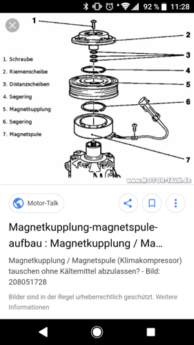

Meine Klimaanlage (Astra H, 2009, 90PS) läuft nicht mehr. Die Magnetspule zieht nicht an, obwohl
12V Spannung anliegt (Spule hat keinen Wiederstand). Also wollte ich die Spule im Komplettset
(Kupplungsscheibe, Riemenscheibe inkl.Lager ,Spule) wechweln.
Kompressor gelöst, (Schläuche drangelassen) so das ich an alles besser drannkomme.
Torxschraube gelöst, Kupplungsscheibe runter (auf die kl. Scheiben geachtet), dann den großen
Sprengring entfernt.
Aber die Riemenscheibe sitzt bombenfest. Habe dann versucht mit einem Abzieher die Scheibe
runterzuziehen. Die kam nicht 1mm. Wollte aber auch nicht mit Gewalt weiterdrehen um nicht´s
kaputt zu machen.

Allerdings waren es 2 Sprengringe meine ich mich zu erinnern.
Schau mal das Bild.
Screenshot-20180826-112827
Wie hast du sie denn runterbekommen? Abzieher od. runtergehebelt? Weißt du noch die Typ-Nr. des Kompressors?
Bei mir AB4. Könnte es sein das der 2ter kleinere Sprengring die Spule hällt?

Supi, die Zeichnung ist hilfreich, lag also richtig. Weiß nur nicht wieso die Riemenscheibe so schweer runtergeht.
Werde es dann doch noch mal mit dem Abzieher versuchen (Kälte u.Wärme auf Lager u. Welle), vielleicht klappt es ja dann. Kann man rauskriegen was für ein Typ es auf der Zeichnung ist?

steel234, auf der Zeichnung (von Hare) ist recht aufschlussreich zu sehen, das der erste Sprengring die Riemenscheibe sichert.
Wenn die runter ist sichert ein zweiter Ring die Spule. Soweit war ich bei meinem Reperaturversuch noch nicht, da ich ja bei der Riemenscheibe schon scheiterte. Du hast aber recht das da noch ein kleinerer Sprengring sitzt, auf der Zeichnung nicht zu sehen. Der sichert wohl, meiner Vermutung nach, das Lager der dünnen Kompressorwelle auf der die Kupplungsscheibe sitzt. Diesen brauch man nicht ausbauen um die Riemenscheibe abzubekommen.

Morgen starte ich einen zweiten Reperaturveruch. Habe die Kupplungsscheibe u. Sprengring entfernt. Sprühe
Kriechöl in regelmäßigen Abständen auf Welle und Lager der Riemenscheibe, lasse es über Nacht einwirken.
Mal sehen wie es morgen geht. Werde wieder den Abzieher aufsetzen, und dann vorsichtige Schläge mit den Hammer.
Wenn noch ein Spezi einen Rat hat, dann gerne.
Gruß timr68
Eine Nacht Einwirkzeit hat Wunder gewirkt. Die Riemenscheibe ließ sich ganz leicht runterziehen. Man konnte an
Lager u. Welle richtig sehen wo sie von leichtem Rost festgebacken war. Die übrige Reperatur war ein Kinderspiel.
Sprengring vor der Spule raus, neue Spule rein,Sicherungsring rein, Riemenscheibe drauf, Sicherungsring davor,
Kupplungsscheibe drauf und mit der kleinen Schraube festziehen (die kleinen Distanzscheiben in der Kupplungsscheibe sind wichtig), fertig. Klimakompressor wieder befestigen, Stecker drauf und dann der Test.
Motor anlassen ohne eingeschaltete KA. Alles ok. Dann Klima einschalten, und da höhrte ich schon das "klick",
vorne geschaut, und, Kupplungsscheibe läuft mit, und die Luft wird kalt. Alles wieder ok.
