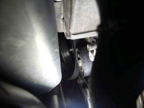

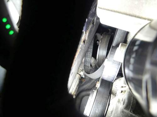

Vor zehn Tagen habe ich meinen 15 Jahre alten Golf VI, 1.4 TSI, 122 PS, Laufleistung 145.400 km, verkauft. Anfang Oktober hatte ich noch eine Inspektion und TÜV/AU (bis 10/2026) machen lassen. Kurz vor dem Verkauf habe ich sogar noch die Steuerkette erneuern lassen (die dritte bisher), da der Motor unspezifische Geräusche machte. Ursache war tatsächlich eine gelängte Steuerkette. Ich bin dann selbst mit dem Wagen noch etwa 150 km gefahren, der Motor lief geräuscharm und rund, und alles schien in Ordnung zu sein.

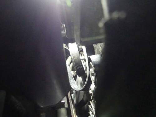

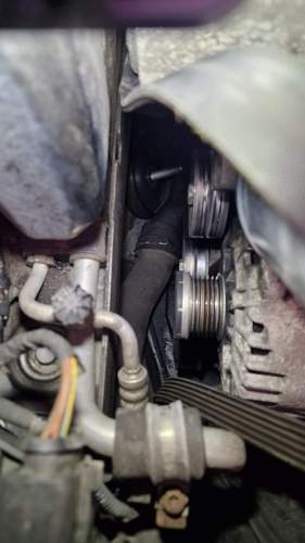

Wenige Tage nach Verkauf meldete sich der Käufer bei mir. Er war zwar selbst problemlos zu seinem Heimatort gefahren (350 Kilometer entfernt), hatte dann in seiner Werkstatt die von mir ebenfalls mitgegebenen Winterreifen aufziehen lassen, und blieb danach nach 800 Metern stehen. Ein Blick in den Motorraum und mir geschickte Fotos (s. Anhang) zeigen, dass sich die Riemenscheibe von der Kurbelwelle gelöst hat, quasi „abgefallen“ ist. Sie hängt noch schräg auf der Welle und der Keilrippenriemen liegt daneben.
Der Käufer ist natürlich ziemlich sauer. Ich selbst könnte mich auf den vertraglich festgehaltenen Ausschluss der Gewährleistung berufen, das liegt mir aber nicht, da fühle ich mich in der Pflicht.
Aus Sicht des Käufers soll ich bzw. die verantwortliche Werkstatt sich kümmern. Z.B. auf unsere Kosten und Verantwortung einen Gutachter beauftragen, oder den Wagen abholen, reparieren und wieder zurücktransportieren. Ich habe mit meiner Werkstatt, dem Meister, gesprochen, der zwar einen Fehler beim Wiedereinbau der Steuerkette nicht ausschließen will, aber sagt, „dass ihm sowas in vierzig Jahren noch nie untergekommen wäre“. Er sieht sich aber nicht in erster Linie dafür verantwortlich, sich zu kümmern.
Ich muss dem Meister Recht geben. Ich habe hier im Forum nach etwas Vergleichbaren gesucht und als Ursache (im Golf 5er-Forum) gefunden, dass es sich auch z.B. um eine blockierte Wasserpumpe als Auslöser handeln könnte, die durch negative Drehung des Keilrippenriemens quasi die Riemenscheibe gelockert haben könnte.
Ganz ehrlich: Ich bin ratlos. Welcher Schaden könnte entstanden sein? Harmlos, indem nur Riemenscheibe und Keilriemen wieder aufgesetzt werden müssen oder ernsthaft durch Rückschlag auf die Kurbelwelle? Heftiger Motorschaden möglich?

Ist das letzte Bild mit dem silbernen Ölfilter aktuell ? , Ich frage deshalb da der Ölfilter auf den anderen Bildern schwarz ist.
Dafür, dass die Scheibe im Lauf abgefallen ist, ist das Drumherum völlig intakt. Der Riemen hat keinerlei Beschädigung. Die Schraube ist noch in der Kurbelwelle und ihr Gewinde ist völlig intakt.
Sieht sehr arrangiert aus…..
Auf dem schwarzen Ölfilter, glaube ich, Mahle zu lesen.
Dein detektivisches Gespür (und das deiner Nachkommentatoren) ist zwar klasse, muss ich aber entkräften: Das Gesamt-Motorbild habe ich aus meiner Verkaufsanzeige von Mitte September eingefügt, danach wurde Anfang Oktober noch eine Inspektion gemacht. Deshalb ein andersfarbiger Ölfilter.
Ich ernenne euch aber zu den drei ??? ehrenhalber ;-)

Die Geschichte liegt ja mittlerweile fünf Monate zurück - und, stimmt, ich habe sie hier ja nicht abgeschlossen. Das hole ich jetzt - nur in Kürze - nach:
Entstanden ist der Schaden tatsächlich durch eine Nachlässigkeit der Werkstatt, die anfänglich den Steuerkettenwechsel vorgenommen hat. Ob nun nach dem Zusammenbau die Riemenscheibe nicht richtig befestigt, festgezogen oder eine falsche Schraube verwendet wurde, ließ sich zwar nicht mehr feststellen, aber immerhin hat die Werkstatt - einigermaßen zerknirscht - den Fehler zugegeben. War ein eigentlich langjährig erfahrener Monteur, dem das passiert ist, war ihm auch ziemlich unangenehm.
Also wurde alles wieder auseinandergebaut - die Werkstatt hat den Wagen beim Käufer (Raum Mönchengladbach) mit einem Trailer abgeholt und hierher (Bremer Umland) transportiert -, neu justiert und aufgezogen (die Kurbelwelle wurde auch getauscht), alles wieder sorgfältig zusammengesetzt (zum Glück keine Schäden/Riefen im Motorinnenblock), Öl rein und dann lief er wieder. Der Käufer hat den Wagen dann dankenswerterweise hier selbst abgeholt.
Und da mir die ganze Geschichte auch mehr als unangenehm war, habe ich noch „draufgezahlt“, und bin dem Käufer im Nachhinein noch mit einem nachträglichen 10%igen Preisnachlass entgegengekommen. Und - toi toi toi - seitdem habe ich auch nichts mehr von ihm gehört. Sieht so aus, dass der Wagen keine Schwierigkeiten mehr macht.
Fazit: Mit meinen Kosten in Vorleistung für TÜV, frische Inspektion, neue Steuerkette und Nachlass aus Kulanz gehen ca. 2.000 Euro vom eigentlichen Verkaufspreis runter. Sollte ich nochmal ein (neues) Auto kaufen, dann doch wieder über Inzahlungnahme des Altwagens. Man erspart sich Stress und Ärger, auch wenn es von vornherein weniger dafür gibt.
Übrigens: Wie mir gesagt wurde, hätte sich eine VW-Werkstatt nicht mehr auf so eine Reparatur eingelassen, sondern gleich einen ATM - zumindest zum größten Teil - eingebaut.
