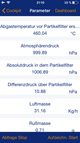

ich habe gestern mit T***32 meinen DPF ausgelesen. Der Bericht zeigt mir, dass sich angeblich 7,57g Rußmasse und 413g (!) Aschemasse in meinem Partikelfilter befinden. Der Wagen hat ~162.000km (nachweisbar) runter und wird meist auf mittellangen Strecken gefahren, auf denen die Betriebstemperatur erreicht wird... (habe Öltemperatur im Cockpit nachgerüstet).
Kann mir jemand sagen, wie hoch die Beladung des DPFs sein darf? Hatte mal was von 80-100g max. gehört, da scheinen mir die 413g schon extrem viel. Bei Bedarf hänge ich gerne einen Screenshot an!

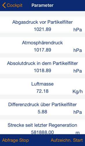

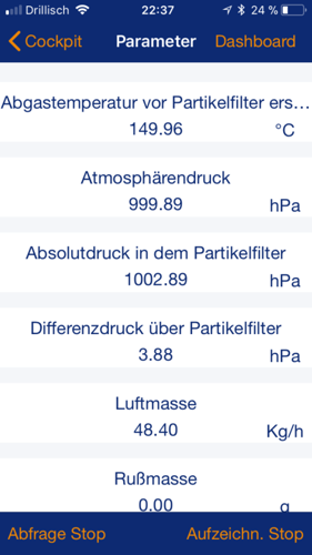

Ich hab dir jetzt mal auf die Schnelle meine Werte so wie du die willst im Leerlauf aufgezeichnet. Wobei er vor knapp 600 km das letzte mal regeneriert hat. Mache dir nochmal das gleiche Bild nachdem er regeneriert hat. Dann ist der Druck meistens so zwischen 1-3 mbar.
Anbei neue Werte.
Danke Bimmermann. War auf Dienstreise und hatte noch keine Zeit auszuwerten. Was ich aber schon an deinen Rohdaten sehe, dass dein Diffdruck zu den errechenbaren Werten passt von der Logik her. Außerdem ist den Diffdruckniveau sehr niedrig.

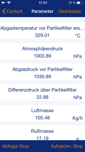

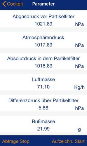

Ich glaub ich bin dem Fehler auf der Spur. Ich habe mal den Fehler gemacht und den Filtertausch nicht bei Wechsel sondern erst etwas später registriert. Ich vermute, dass ich einen rußbeladenen Filter registriert habe. Das Steuergerät lernt dann diesen neuen Filter "ein" und passt das Rußmodell und Diffdruckberechnung daraufhin an.
Lange Rede kurzer Sinn. Mit diesem Hintergedanken heute eine Reg. 2x angeschoben damit der Filter wirklich "leer" ist. Dann über Tool32 Filterwechsel und auch nochmal Drucksensortausch durchgeführt. Die vorher/nachher Werte seht selbst. Der Diffdruck passt jetzt und ist ca. 5-7mbar niedriger. Allerdings ist dies noch mit Vorsicht zu genießen, da ich nach der Maßnahme nicht nochmal gefahren bin und die Werte nur bei LL aufgenommen wurden. Werde dann morgen nochmal berichten.

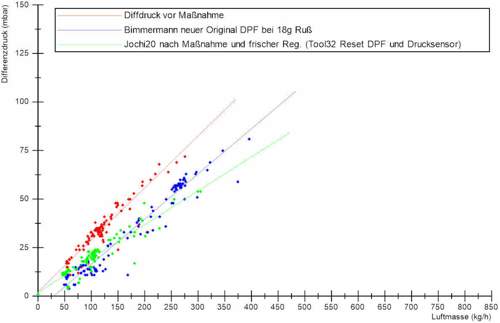

So ich bin noch eine Auswertung schuldig. Folgende Dinge muss ich korrigieren:
1. der Absolutdruck im Partikelfilter ist das falsch Label (dieser ist modelliert)
- für meine Betrachtung der eventuell fehlerhaften Diffdruckberechnung ist relevant der Absolutdruck Vor Partikelfilter
2. der Diffdruck errechnet sich wie folgt
- Diffdruck = Absolutdruck vor DPF - Umgebungsdruck - modellierter Abgasgegendruck nach DPF bis AGA Ende
- den modellierten Wert findet man nicht im Carly (dieser ist abhängig von Abgasmassenstrom)
- das bedeutet nach dieser Rechnung ist es stimmig, dass man mit den Carlywerten nicht direkt zurück rechnen kann
- wenn man das berücksichtigt ist der Diffdruckwert aber bei mir und Bimmermann schlüssig
So und ich habe ja schon oben beschrieben was ich gemacht habe.
1. DPF mehrfach hintereinander regeneriert (Sicherstellung kein Ruß)
2. Filtertausch registriert
3. Drucksensortausch registriert
Anschließend bin ich heute wieder den Arbeitsweg gefahren und habe mitgemessen. Fazit ist, dass das Diffdruckniveau generell gesunken ist. Kann aber auch an der Mehrfachregeneration liegen. Vergleich ich meine Werte mit Bimmermann sieht das gar nicht so schlecht aus. Allerdings fällt auf, dass gerade im Bereich 100-120 kg/h, was ca. Last auf Landstraße bei 100km/h entspricht, ich doch etwas höhere Werte habe. Aus diesem Grund scheint auch meine Rußbeladung relativ zügig wieder auf 15g gestiegen zu sein. Ich werde nach dem WE wieder berichten (500-600km Weg).
Zu Bimmermann:
- dein Rußaufbau sieht stark danach aus, dass er nach dem errechneten Rußeintrag geht
- es geht nämlich stetig hoch --> vermutlich wegen Tuning und erhöhtem Rußen

Das wars erst mal. Muss mir jetzt überlegen was ich mit dem DPF mache. Es ärgert mich einfach, dass der Filter nur ca. 50% der Rußkapazität eines Neufilters hat.
Mich würden diese Messungen von Fahrzeugen mit gereinigtem DPF mit Angabe der km nach Regeneration interessieren. Ich werte euch somit freiwillig euren DPF Zustand aus ;-) Diese Labels brauche ich und auch mit Angabe ob die AGR-Rate reduziert ist.
