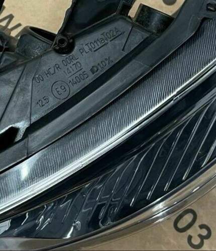

.ganz nehm ich dir deine Liste nicht ab... z.B. die Scheinwerfereinstellung, da steht bei jedem Auto im Bereich bzw. auf den Scheinwerfern eine Angabe, wie die Scheinwerfer einzustellen sind..
Das wage ich nicht nur zu bezweifeln, sondern dem ist mit Sicherheit nicht so :-) Gab es mal, evtl bei manchen noch, aber auf "Jedem" ist schon mal wieder so eine Falschaussge.
Gibt diese ECE112 und ECE48 die sich mit Beleuchtungseinrichtungen an KFZ befassen- da wird seitenlang über Anbauhöhen/Winkel geschrieben, Prüfzeichen, Herstellungsland etc, aber diese %....nö, ich find nix. Ja ich weiß das das auf älteren Streuscheiben draufstand, aber bei aktuellen Poly Klargläsern...mit Xenon oder Laser??? Nö
Das steht auf jedem Scheinwerfer drauf, egal welche Technologie es ist. Es geht ja um die Blendung...
Das wird bestimmt auch in irgendeiner ECE Norm stehen. Die % Angabe ist bei jedem Fahrzeug anders, deswegen wirst du da nichts genaues finden.

Eigentlich sind es bei fast allen PKW und Leicht-LKW 1,0%.
Ausgenommen ein paar ältere Fahrzeuge mit 1,2 und ein paar Exoten (z. B. von Honda) mit 1,3%.
Selbst viele "große" LKW bekommen heute 1,0%.
Die Prozentangabe auf dem Scheinwerfer ist der vom Hersteller vorgeschriebene Neigungswinkel der Scheinwerfers,
Bsp. 1,2% bedeute das die obere Kante des Lichtkegel sich in 10m Entfernung um 12cm gegenüber der oberen Lichtaustrittshöhe am SW absenkt.
Er wird in die Einstellgeräte übernommen um eine korrekte Einstellung durchführen zu können.
Hier beschrieben
https://www.kfztech.de/.../scheinwerfereinstellung.htm
Edit: sehe gerade das das in dem Hella Link von @Zavage auch schon beschrieben ist.
Aber sei’s drum „doppelt hält besser“🙂

@gast356 schrieb am 11. Januar 2021 um 19:43:05 Uhr:
... z.B. die Scheinwerfereinstellung, da steht bei jedem Auto im Bereich bzw. auf den Scheinwerfern eine Angabe, wie die Scheinwerfer einzustellen sind.. i.d. Regel 1,2%... d.h. auf 10m Entfernung muß der Lichtkegel um 12cm abfallen - stellste dein Auto auf einer ebenen Fläche direkt im 90°Winkel vor eine Wand, dann machste einen Bleistiftstich bei der Hell/Dunkel-Grenze. Danach fährste dein Auto um genau 10m rückwärts, dann muß diese Hell/Dunkel-Grenze genau 12cm unter dem Bleistiftstrich sein.
