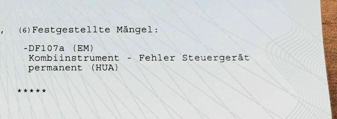

KFZ gestern beim Tüv (Dekra) vorgeführt. Auto ist völlig in Ordnung, trotz BJ 2009 keine technischen Beanstandungen, aber:
-DF107a (EM)
Kombiinstrument - Fehler Steuergerät permanent (HUA)
Der Fehlerspeicher konnte nicht gelöscht werden.
Meine freie Werkstatt sagte mir, dass Sie nicht helfen kann, dass es sich jedoch regelmäßig um eine kalte Lötstelle handelt, die Experten durchaus binnen von 3-5 Werktagen lösen können. Ausbau und nachher der Einbau durch die freie Werkstatt.
Da meine Fragen teils nicht vor Ort beantwortet werden konnten habe ich scheinbar etwas genervt, denn ich habe im Anschluss die Visitenkarte selbst bekommen um mich mit dem Experten zu unterhalten.
Nach Dialog mit Experten/ Technik (Visitenkarte):
höchstwahrscheinlich keine Lötstelle sondern - das übliche - Softwareproblem (Wortlaut war Datensatzproblem). Helfen kann nur VW, aber die haben kein Interesse, bzw. ersetzen nur das ganze Kombigeräte samt Programmierung ab etwa 2k€. Lt. Technik wäre dieser Fehler tatsächlich abhängig von Laufleistung bzw. einem künstlichen Enddatum. Das kann ich natürlich weder bestätigen noch dementieren.
Weißt vllt einer was hier vor sich geht? Die bereits erhaltene Empfehlung sich ein neues Auto zu kaufen, kann und möchte ich nicht folgen.

warum der Prüfingenieur den Fehlerspeicher des KI angesehen hat. Normalerweise werden doch nur Störungen, die angezeigt werden zu einem HU relevanten Mangel?!

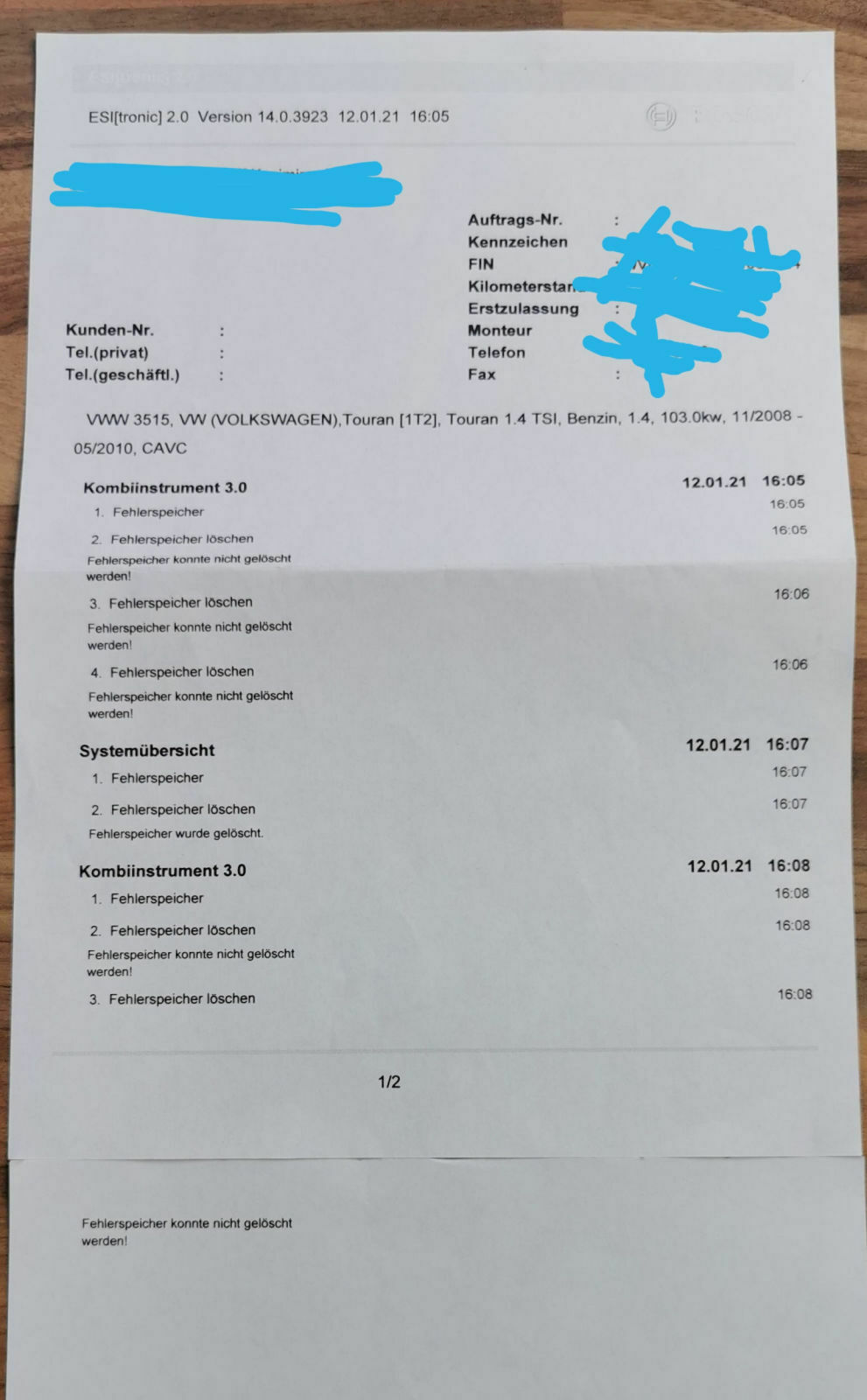

Haben wir auch nicht verstanden. Das Auto wurde wg. TüV und AU vorgestellt. AU wurde vor eintreffen des Prüfers gemacht (Uhrzeit lt. Nachweis geg. 12.00 Uhr) der Prüfer kommt erst ab 15:00 Uhr. Der ESI [tronic] hingegen wurde erst um 16:00 Uhr gemacht. Leider konnte ich nicht dabei sein. Auf die Frage wie man auf den Fehler gekommen ist bekam ich die Aussage, dass es immer Teil vom TüV sei. Das kannte ich so auch nicht
Abgesehen davon ist m.E. "DF107a (EM)" kein VW Diagnosefehler und auch kein OBD Fehler, wie wurde der den ausgelesen? Funktioniert irgend etwas nicht? Zeigt das KI komische Sachen an?
Das KFZ war die letzten 6 Jahre völlig verlässlich, keine Mängel keine komischen Dinge im Display. Alles prima bis auf genau den festgestellten Mangel. Auch ein Grund warum wir fassungslos sind.
Bezahlen durfte ich natürlich direkt TüV, AU sowie das Auslesen des Fehlerspeichers (160€). Anhängend zum einen das nichts sagende Protokoll, dann ein Ausschnitt vom TüV Bericht selber.
Hoffe auf Ideen und Unterstützung. Wir wollen nicht der Empfehlung des KFZ-Elektrikers folgen, der sagte, dass wir einfach ein neues Auto zulegen sollten.
Vielen Dank für eure Zeit!
ESI Fehlerprotokoll
TüV Bericht

So, ich habe mir das Foto des Dokumentes angeschaut und meine verstanden zu haben, was da abgelaufen ist.
Gut zu wissen, was in den Werkstätten so abgeht und welch bekloppte Möchte-Gern-Experten unterwegs sind.
Offensichtlich war der Typ mit dem poppeligen Programm ESI[tronic] überfordert. Wie der Bosch-Schrott aussieht kann man sich das hier anschauen:
https://youtu.be/uHGmM8ZZKQc?t=228
Genau in diesem Moment, wird gezeigt, wie man den Fehlerspeicher ausliest. Man sieht stinknormale Fehlermeldungen über das OBD-Protokoll, wie man das aus sonstigen Programmen kennt (vcds, torque, carport, fortscan, EEPROM Programmer .... etc)
Er hatte offensichtlich das Kombiinstrument angesprochen. Ob überhaupt irgendwelche Fehler im Kombiinstrument vorhanden waren, sieht man natürlich nicht. Auf alle Fälle hat er versucht Fehlerpeicher für dieses Instrument zu löschen. Das ging nicht aus 2 Gründen:
- es waren keine Fehler vorhanden :-)
- er hatte mit seinem Programm (z.B. wegen Lizenz) keine Berechtigung, Fehlerspeicher zu löschen
Er konnte das aus zwei Gründen machen:
- der war überfordert, davon zeugt, dass er in 2 Minuten-Abständen dieselbe Funktion auslöste und selbst überrascht war, was dabei rauskommt. Ein Software-Dialog, dass etwas [im Programm] nicht geht, ist überhaupt kein Beweis dafür, dass mit dem Wagen etwas nicht stimmt. Dann versuchte er schlau-weise rüberzukommen und bestand auf Fehler im Kombiinstrument. Ein Beweis für die Bestätigung meiner Behauptung könnte man erbringen, indem man den Fehlerspeicher für ein anderes Gerät löschen möchte
- er wollte einen Auftrag holen, was auch immer, deswegen hat er das Kombiinstrument gewählt, um anzudeuten, dass es sich um irgendeine Manipulation handeln könnte.

Aber zuerst soll man die Fehler selber auslesen. Für 37€ ist es günstig und kein Hexenwerk und es läuft zu 100%. Man hat immer einen stichfesten Beweis, was der jeweilige Prüfer getrieben hat.
https://www.ebay.de/.../401743238961?...
Ich mache ja hier keine Werbung, aber die Basis-Version reicht es ja vollkommen, um die Fehler rauszulesen.
