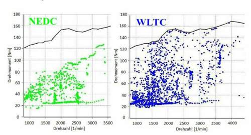

Ich war letztens in einem Abgaslabor zu gast und dort erzählte einer der Mitarbeiter, dass mit dem Wechsel von NEFZ auf WLTP die Bedeutung von S/S so minimiert wurde, dass man eigentlich schon darauf gewettet habe, dass die Hersteller da zukünftig wieder drauf verzichten würden. Ob es derzeit S/S also wirklich aus technischen oder nicht doch eher aus Imagegründen gibt kann man da wohl nicht so recht sagen.

Der Stillstandsanteil wurde geringer ist aber immer noch über 10%, interessant ist aber die Lastpunkte.
Wen man sieht was ein zwei gramm CO2 Kosten, siehe VW ist klar das man zu jedem Strohalm greift.
Das Aufladen der Batterie ist ja nun auch nicht mehr erlaubt. In NEFZ ist man mit vollter Batterie rein. Beim WLTP musst du nach Konditionieren ohne Fremdstrom auskommen, du kannst die Batterie also nur zu einen gewissen Grad entladen.

NEFZ vs WLTP
Lastverteilung NEFZ vs. WLTP
