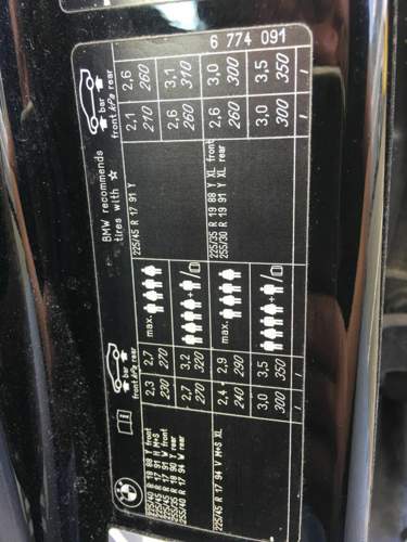

Welcher Druck steht denn im Türholm? Wieso passt der dort angegebende Druck nicht?
Uwe
Im Türholm habe ich garnichts entdeckt.
Der Reifen vorne sieht irgendwie so aus als sei zu wenig Bar drin.
Obwohl 2.2 Bar drin sind
Sehe Foto
Oft wird man auch auf der Seite des Reifenherstellers fündig nach den richtigen Drücken. 2,2 ist wahrscheinlich etwas weniger, mit 2,4 dürftest Du näher dran sein.
Bei meinem 320i LCI steht an der B-Säule Fahrertür für 18" max 4 Personen
WR VA 2,2 HA 2,7
SR VA 2,2, HA 2,4
Ich fahre mit plus 0,2 auf die obigen Werte.

Stimme Dir zu. Der TE hat jedoch eingangs geschrieben, dass er aktuell mit 2,2 unterwegs ist. Die 2,4 von mir dürften näher am korrekten Wert liegen und sind damit eine Verbesserung, wenn es auch noch nicht perfekt sein mag 😉.
Wenn Du die Zahlen mal durchgehst, ist doch die Empfehlung für hinten, egal ob nun 17 oder 18Zoll, 225 oder 255, Sommer oder Winter im Bereich 2,6...2,7...2,9 für Fahrten allein.
Mit 2,2 liegst Du also zu niedrig. Vorn passt es schon eher, wobei es da auch 2,3...2,5 sein dürfen.
Mach 2,4 vorn und 2,8 hinten. 2Zehntel rauf oder runter sind nun auch nicht soooo dramatisch.
Mit 2,2 ist er hinten einen Tick zu weich und neigt mehr zum Wegknicken.
Relativ egal, VA zwischen 2.5 und 2.7, HA zwischen 2.8 und 3.1
