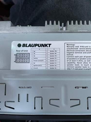

Und zwar, hab ich mir für meine A4 B5 ein Blaupunkt Madrid 200 BT Radio gekauft.
Ich weiß aber leider absolut nicht welchen adapter ich genau brauche, da ich nirgends einen Adapter für die 3 kleinen Bunten Stecker finde.
Ich habe das Radio mal jetzt mit dem schwarzen und braunen Kabel angeschlossen, es funktioniert auch, aber nur die vorderen Lautsprecher.
Und gibt es irgendwo einen adapter für die Antenne? Habe nur welche gefunden wo man noch selber strom abzapfen muss.
Hatte davor übrigens das Audi Chorus system.
Stecker original
Radio Rückseite

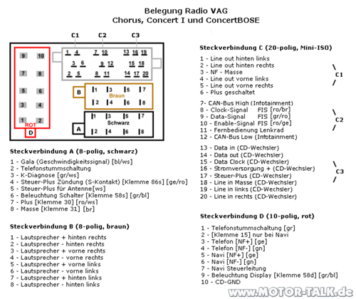

Pin 5 Stecker A. Ist welcher genau?
Und wenn ichs richtig verstanden habe:
Pin 5 stecker A. Kabel in Pin 6 (kabel auspinnen) vom roten Adapter.
Stecker A, das sollte in der Beschreibung vom Radio stehen.
Ja das hast Du richtig verstanden.

Auf der Rückseite von meinem Radio sieht man welches Kabel A ist, in meinem Fall das Schwarze.
Hole ich jetzt da von das kabel vom 5. Pin Vom Original Kabelbaum, oder vom Adapter?

Das musst Du durchtrennen und mit dem Kabel (Pin 6) am Mini Iso Stecker (Gelb) verbinden.

Radiosteckerbelegung für Chorus
Bild als Anhang
sorry, ich fühle mich so dumm.
Ich muss es durchtrennen und dann mit dem pin6 vom gelben iso Stecker verbinden alles klar soweit…aber welches muss ich durchtrennen? das vom original kabel oder das vom adapter, dass dann in das radio da reinkommt?
Also Du musst einmal das Kabel vom Radio Kabelbaum durchtrennen und ein mal am Adapter (wenn es das nicht schon ist) weil bei meinem Adapter war das schon durchtrennt, war also so ca. ein 10cm langes Kabel dran. Und die beiden werden dann verbunden.

Brauchste nicht durchtrennen, kannst auch einen Stromdieb nehmen (steinigt mich)🙂
Meinte mit ob von original oder adapter, weil das schwarze original kabel kommt ja in den adapter (der schwarze) und dann in das radio. Meine frage war, ob ich das kabel vom 5. pin vom original kabel hole, oder von dem schwarzen adapter dann. :)
Vom Radio holen.

Kabel vom 5. Pin
a) vom original kabel
b) vom schwarzen Adapter Kabel
c) vom Radio
ich glaube ich machs mir umständlicher als es ist
Nein das Radio lässt Du mal schön zu😎
a) Ja
Und das muss auf Pin 6 am Roten Adapter, da wo die Drei Bunten Mini Iso Stecker rein kommen.
