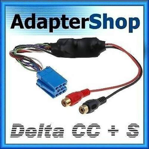

Interessante Lösung, vielen Dank. Ich kaufte mir ein Delta cc Radio, weil ich die 22 cm Blende haben wollte und bekam glücklicherweise auch noch den passenden Wechsler dazu (8D0 035 111 APE). Das Steuerkabel 4D1 971 735 MFD (? Wahrscheinlich Multi-Funkions-Display)
war leider an 2 Stellen durchgeschnitten. Bei Audi in SLO wollten sie 138 € fürs Kabel haben, (!!!), so kaufte ich mir ein Kabel von Suwtec 8-polig für Pnanasonic Wechsler. Meiner ist Alpine, daher mußte ich umlöten lassen.
Nun habe ich den blauen Mini-Iso-Stecker übrig, der hat aber 8 Anschlüsse:

Welche 3 Drähte meinst Du, soll man an den Adapter anschliessen, damit er den Wechsler simuliert. Wie wird das gemacht und was macht man dann mit den restlichen.
Wäre Dir sehr dankbar, wenn Du eine detailierte Anleitung posten würdest. Daß ich nacher den blauen Stecker umstecken muß, wenn ich statt Wechsler z.B. I-Pod benutzen will, ist mir klar, ist auch keine große Sache.
Danke vielmals.
Offen gesagt verstehe ich deine Fragen nicht so richtig. Möchte dir aber trotzdem kurz antworten.
Zur ersten Frage: Das Adapterkabel kann keinen Wechsler simulieren. Das Kabel kann nur die Audiosignale von externen Quellen ins Autoradio einspeisen. Dafür muss man die 3 Drähte des Adapterkabels an der Mini-Iso Buchse vom Wechslerkabel anschliessen. Und zwar das schwarze (Masse) an 18 und die beiden anderen an 19 und 20. Der Wechsler muß immer am Radio angeschlossen bleiben. Ohne diesen funktioniert diese Lösung nicht.
Zu deiner Frage "Wie wird das gemacht": Das habe ich doch in meinem Beitrag schon beschrieben. Die drei Drähte des Adapterkabels von der Mini-Iso Buchse ausbauen und dann einfach bei der Buchse vom Wechslerkabel (Kontakt 18-20) wieder einstecken. Was meinst du mit "den restlichen"?

Ich danke dir, nach meiner Meinung war die Frage eigentlich einfach. Du schriebst, dass die Lösung einfach sei. Für mich leider nicht.
Auf die Idee bin ich durch diesen Adapter gekommen:
AUX IN Adapter AUDI DELTA CC S Radio MP3 CD Interface (Siehe Bild)
Das Problem: Nicht mehr lieferbar.
Möchte selber machen, oder machen lassen.
Trotzdem, vielen Dank.
Adapter-audi-delta-cc

den Adapter gibt es (auf meine Anregung) bei e-bay wieder, habe gerade heute bezahlt. Wie es weiter geht, weiß ich leider nicht. Soll mit der MODE-taste am Radio umgeschaltet werden, als ob du vom Radio zum > CC / > CD umschalten möchtest, dann soll halt die Musik aus der angeschlossenen Quelle spielen. Mir ist ist der Versuch des Geldes wert.
Wie, was, wo dann angezeigt wird, keine Ahnung, mal sehen...ich will vor Allem hören.
H.G.
Da das nur ein "dummer" Adapter ist, der das analoge Audiosignal (3 Kontakte: Links, Rechts, Masse) einfach von Cinch auf MiniISO weiterleitet und mit seiner Elektronik an den übrigen Kabeln lediglich einen laufenden CD-Wechsler simuliert, gehen da natürlich auch keine Steuersignale an ein wie auch immer geartetes Gerät zurück. Die Bedienung der Signalquelle liegt also weiterhin bei... der Signalquelle 😉
Entsprechend wird das Display auch höchstens "AUX" oder "CD" anzeigen können.
