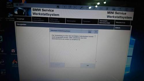

Ich habe die Update Dateien in die Rheingold Ordner kopiert (Dateien ersetzt), leider bekomme ich beim Start die Fehlermeldung:
Die Verbindung zu einer benötigten Datenbank konnte nicht hergestellt werden.
Bitte entnehmen sie DSS #00046632EN wie weiter zu verfahren ist: ...
Kann mir jemand weiter helfen?

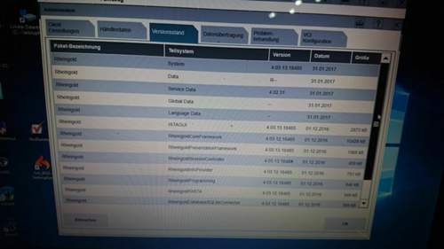

Von Anfang:
Habe einen gebrauchten Laptop platt gemacht und WIN10 PRO 64 BIT installiert
-ISTA 4.03.13 entpackt mit 7.ZIP
-SqliteDB entpackt mit 7.ZIP
Netframe installiert und alles nach Anleitung aus dem Tool Ordner gemacht.
Istagui gestartet, Lizenz eingefügt usw....

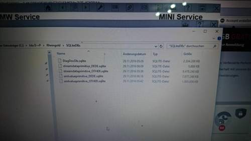

ISTA startet und es kommt der Fehler
"Die Verbindung zu einer benötigten Datenbank konnte nicht hergestellt werden. Bitte entnehmen sie DSS #00046632EN wie weiter zu verfahren ist"
Ein User aus dem MT hat sich per Team eingeloggt und festgestellt das die Daten schreibgeschützt waren.
Also WIN.rar runtergeladen, alles nochmal von vorne entpackt, installiert Rcleaner4.4 laufen lassen, Laptop neugestartet, FEHLER DATENBANK nach wie vor vorhanden!!!
Wer könnte helfen?

Du muss vor dem entpacken schreibschutz deaktivieren.
Habe es beim zweiten Mal gemacht. Ändert sich nichts.
Ordner komplett gelöscht. ISTA und Sqlite ohne Schreibschutz entpackt.
Habe noch einen weiteren Lösungsansatz gefunden. Werde es heute Abend testen und berichten.
