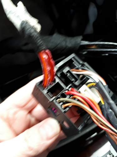

Habe nochmal den Stecker am Comand auseinander genommen.
Der LWL ist auch dort durch den blauen Keil gesichert.
Habe mal Fotos gemacht.
Gruß Mike
20171119-134743
20171119-134724
20171119-134718

So kurzes Update.
Hab Heute maL wieder das US NTG drangehängt.
Ton aus den Lautsprechern kommt nicht.
Aber aus dem Fond Audio Kopfhörerbuchsen kommt Musik.
Was sagt mir das?
Gruß Mike
Das Dein Verstärker nicht einschaltet - Der Sound aus dem Fond-Kopfhörer kommt über die Rearseat-Verbindung nicht über den Verstärker. und man sieht am Quadlok-Stecker, das der Wagen für den HK-Verstärker ausgelegt ist (es fehlen die Anschlüsse für die Lautsprecher)
Wie bereits besprochen mache es mal so, das Du temporäre beim Comand eine Most-Brücke einsetzt und dann einem Most-Test über den ENG-Mode machst (Dabei die erkannten Komponenten aufschreiben oder Fotos machst)
Dann die Brücke wieder beim Wechsler einsetzen und den Ring wieder herstellen und nochmals den Most Testen und wieder die Komponenten aufschreiben /fotografieren (mit den Werten z.B. Adressen)
