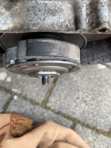

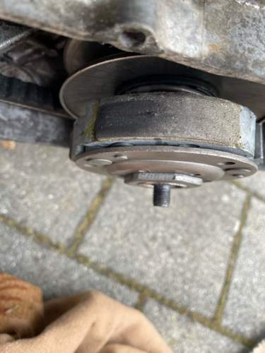

Wieviel Getriebeöl kommt rein? Mir drückt es Öl in die Kupplung , daher zieht er nicht mehr richtig . Hab Öl abgelassen und die Kupplung mit Sandpapier bearbeitet . Die ersten Meter düst er jetzt ab , allerdings nur kurz .
Jetzt die Gretchenfrage : muss Kupplung neu oder ist das auf die markenqualität zurückzuführen ?

Steht doch drauf.
Wo sind denn die Ölspuren auf der Kuppelfläche?
War zuviel Öl drin?
Dann ist es kein Wunder wenn es rausdrückt.
Mit Glück ist der Simmering nicht defekt.
Oder aber das Lager hat nen Schaden und dir damit den Ring beschädigt.
Also erstmal richtig kontrollieren.

Das schwarze . Fühlte sich ölig an. Die Innenseite der Glocke war schmierig.
War zuviel Öl drin?
Deswegen habe ich das letzte Bild gepostet. Das Öl stand am unteren Loch .jetzt etwa 1 cm darunter .

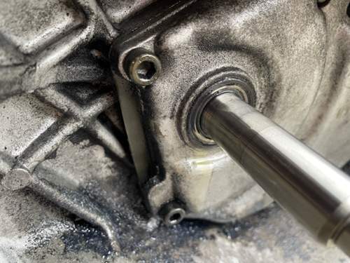

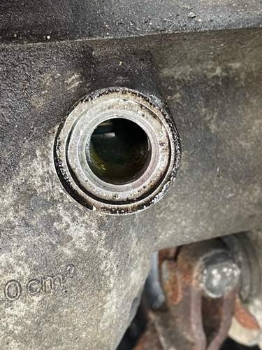

Frage zwei: aus der vario tritt Öl unten aus. Helles Öl, dürfte als Getriebeöl sein.
Wie heißt bitte der Simmerring den ich brauche ? Kupplungssimmerring?
Das Öl scheint vom Hinterrad / Getriebe zu kommen

Wo das Öl herkommt weiß ich jetzt . Nur wie heißt dieser Ring ?

Simmerring heisst der Ring,schau das der beim Ausbau nicht ko geht und lies die Grösse davon ab.
Kann ich nicht das ganze Teil mit den Torx abschrauben und rausziehen ? Dann tut man sich doch leichter , oder geht das nicht .
