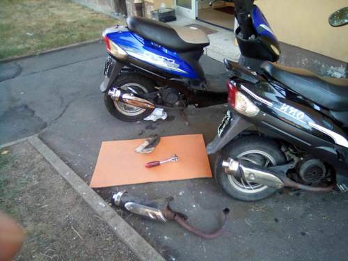

rex rs 450/benzhou yy50qt springt nach komplett motortausch nicht mehr an?!
hallo hoffe ihr könnt mir helfen oder einen tipp geben
und zwar ist es so das ich gestern an meinem rex rs 450 roller
(der vorher plötzlich nicht mehr ansprang bzw.während der fahrt ausging vermutete kolbenfresser da keine kompression mehr da war)
einen anderen kompletten gebrauchten benzhou yy50qt motor samt lichtmaschine,hinterrad und alles was dazugehört in meinen rex roller eingebaut habe
nach dem einbau sprang er auch 4mal kurz an um aber beim gas geben sofort wieder auszugehen seitdem nicht mehr
zündfunke ist vorhanden
der vergaser ist neu
2 zündkerzen getestet geben beide funken
was ich nicht verstehe ist das wenn ich den zündschlüssel auf an drehe das dauerhaft das rücklicht brennt und es sich auch nicht abschalten lässt?! kann das evtl.an fehlenden vorderen scheinwerferlampe liegen?!
e-starter dreht auch normal
aber erst seidem ich ein massekabel an den motorblock angeschraubt habe
batterie ist neu
benzinhahn ist genau wie die schläuche ok
aber was mir heute noch aufgefallen ist das beim kicken oder e-start aus dem neuen vergaser das benzin ausläuft?!
habe darauf hin einen alten vergaser eingebaut lief auch teilweise etwas heraus und sprang damit einmal kurz an seitdem nichts mehr?!
jetzt hatte ich einen verdacht,kann es evtl. sein das meine rex rs450 cdi oder der spannungsregler mit dem neu eingebauten benzhou yy50qt motor nicht klar kommt?
darauf hin habe ich gestern die cdi von einen benzhou in den rex eingebaut daraufhin hat es mir die sicherung zerrissen.
was ich noch probiert habe mit bremsreiniger in den vergaser hinein zu sprühen da gibt er dann manchmal für ein paar sekunden lebenszeichen.
habe jetzt mittlerweile den 3 vergaser und ansaugstutzen ran gemacht
nochmal die benzischläuche überprüft ,kommt wie es sein soll nur benzin wenn ich kicke oder e-starte
mit bremsreiniger geht er immer kurz an und dann gleich wieder aus?!
kann es evtl auch am alten benzin(ca 1jahr im tank)liegen?!
hoffe ihr könnt mir weiterhelfen habt einen tipp?!

hallo zusammen habe gerade einen neuen auspuff bekommen
(der alte war durchgerostet am anderen roller dran und ist vor 2 wochen nach einem schlagloch fast völlig durchgerissen)
den ich jetzt montieren will,dann versuch ich es noch einmal die schraube zu lösen ansonsten wende ich mich an heinkel-bernd hab ihm schon meine nummer geschickt.
@kranenburger ja die schraube wo ich aufbekommen möchte weiss ich schon das ist die auf dem foto unten am motorblock.
