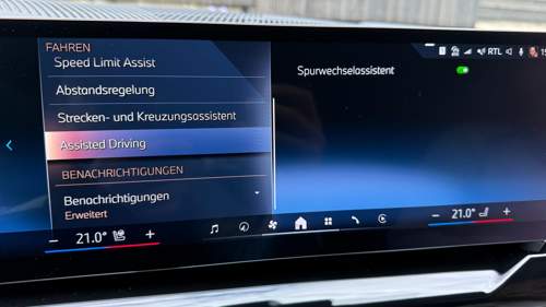

mein Auto (G61 03/25) ist mit dem Driving Assistant Professional ausgestattet, aber ich habe festgestellt, dass der Rettungsgassen-Assistent fehlt bzw. nicht aktiv ist.
In der Bedienungsanleitung steht, der Menüpunkt zum Aktivieren sei unter Assisted Driving zu finden. Aber da steht nichts…
Laut Ausstattung sollte dieser eigentlich enthalten sein.Hat jemand von Euch das gleiche Problem oder vielleicht eine Erklärung dafür?

Mein iX(!) mit DA Prof. und Autobahnassistent (ABA) bildet (manchmal) eine Rettungsgasse. Dann kommt im HUD die Meldung „Stau - Rettungsgasse wird gebildet“. Das macht er aber nicht immer bei jedem Stau, sondern eher selten! In den Einstellungen gibt es dafür keinen gesonderten Menüpunkt. Da ist unter Assisted Driving nur Spurwechselassistent (mit Option „Autom. Spurwechselassistent“) und Assisted Driving Plus (das ist der ABA).
Ich würde daher sagen: geht mal davon aus, dass es so passen sollte. Ich schätze er macht es nur, wenn ihm irgendwas sagt, dass es Zeit dafür ist (tiefrote Verkehrsdichte o.ä.). Mich nervt das auch, ich hätte es gerne immer.

Also mein i5 aus 08/2024 macht auf der Autobahn meist schön die Rettungsgasse. Denke aber mal dass das immer unter dem ABA bzw Assisted Drivinh Plus läuft.
Was mich bisschen wundert: Suche ich nach Rettungsgasse leitet er mich direkt in das Assisted Driving Menü und der Assisted Driving Plus - Eintrag ist hervorgehoben. (Siehe Bilder)
Der wird Dich stumpf auf die korrekte Liste leiten und den letzten Eintrag markieren, nur würde ich immer noch vermuten, dass der Anleitung hier Glauben zu schenken ist und man den Assistenten in Deutschland einfach nicht deaktivieren kann.
