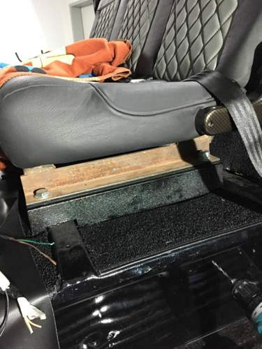

nach längerer Zeit melde ich mich auch mal wieder.
Bin zwar immer nur sporadisch dazu gekommen, aber immer mal wieder ein Stück weiter gekommen.
Mittlerweile habe ich den Innenraum soweit fertig.
Fehlt nur noch der Sensor vom Kühlwasser anschließen und das Gaspedal.
Da die Halterung Original ist und das Gestänge von irgend einem anderen Auto ist, muss ich mir da erst mal eines bauen.
Teile dafür habe ich schon besorgt, muss nur mal Zeit zum Fräsen haben.
Teppich verlegt, Instrument und Radio angeschlossen, B&M Shifter poliert und und „neu“ gemacht.
Dabei den Shifter höhergelegt. Da zog man sich ja fast einen Bruch zu beim schalten.
Die Erhöhung habe ich übrigens billig aus vorhandenem Material zusammengebaut. Poliert und zurechtgeschnitten. Kein Traum, aber selten😁.
Sitzbank habe ich seitlich mit Echtcarbon verkleidet, da das nicht so schön aussah.
Hinter der Bank wurde ein Original Teppich verbaut und Himmel inkl neuem Gummi ebenfalls.
Da der Mechanismus der Fußbremse nicht korrekt befestigt war, habe ich da noch schnell einen Halter und neue Seitenverkleidungen gebaut.
An der B-Säule wurden neue „Schliessbleche“ angebracht und die Türen habe ich auch soweit es geht vorbereitet. Warte noch auf die Teile vom Pulverer.
Dort wurden neue Griffe verbaut, neues Schloss und neuer Scheibenheber-Mechanismus.
Auto ist fast neu😰.
Ich habe fast überall Original Schrauben besorgt. Kein Gewinde auf metrisch umgeschnitten.
War viel Aufwand und kostete ein Haufen Geld...aber soll ja mal mein Sohn erben😎.
Morgen baue ich noch neue Türdichtungen an und dann will ich mal die Türen einbauen und einstellen.
Halte euch auf dem Laufenden...
Grüße Flo
