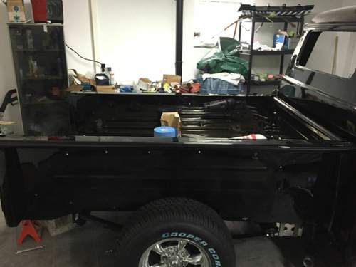

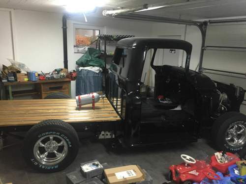

Hier mal ein paar Bilder.....die lackierten Karosserieteile habe ich soweit alle geholt.
Wegen Führerhaus habe ich das komplette Fahrgestell mit zum Lackierer genommen, damit ich das direkt draufsetzen kann und nicht in einem Anhänger beschädigt wird....nun geht der Zusammenbau los 🙂
6727dfb4-f15f-472f-aac1-fd45f74ecb7c
3d5ae394-fa69-49a5-8559-cbc3bcee2650
Zusammenbau hat begonnen...sieht so langsam wieder nach Auto aus.
Jetzt geht es im Innenraum weiter, da ich noch den Kabelbaum fertig machen muss und erst den einziehen will, bevor ich vorne alles zusammenbaue und dann nicht mehr gescheit dran komme...
