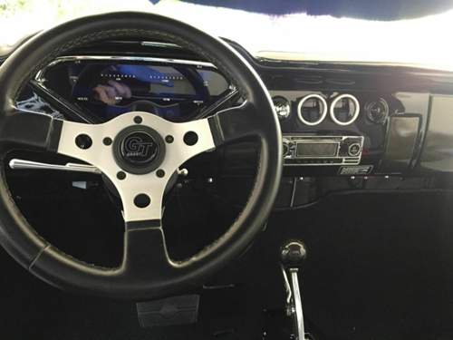

Hut ab, wirklich tolle Arbeit. Die Erhöhung des Schalthebels hat was. Wird das noch verkleidet, oder soll das so bleiben?
Was ich aber nicht verstehe: Warum hast du die Sitzschienen nicht entrostet und lackiert?
Ich glaube, das war nur probeweise montiert. Auf einem späteren Bild sieht man nix mehr verrostetes.
Richtig. Geile. Arbeit.

Den Innenraum habe ich soweit fertig gemacht und alles angeschlossen und sauber verlegt.
Auch sämtliche Kabel und Anschlüsse habe ich sauber verlegt.

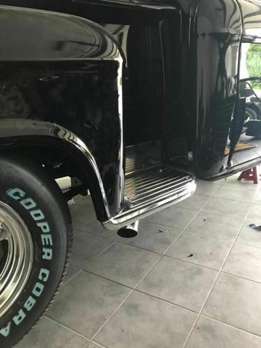

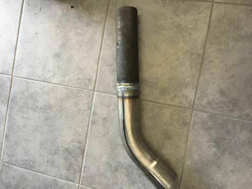

Auspuff war auch so ein Thema.
Ich habe einen gefunden, der die Endrohre links und rechts (vermutlich) einträgt.
Da habe ich den Auspuff umgebaut, damit der aus zwei Teilen besteht.
Falls wirklich der TÜV Ärger macht, kann ich die Endrohre gegen einen 45 Grad Bogen nach unten tauschen und gut ist....
Endrohre habe ich Stück für Stück angepasst. Anschließend mit Zinkklamelle beschichtet und mit Auspufflack lackiert. Anschließend dran gebaut, ausgerichtet und zweiten Halter angebaut....

Weitere Bilder....Auspuff
