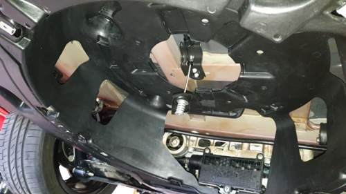

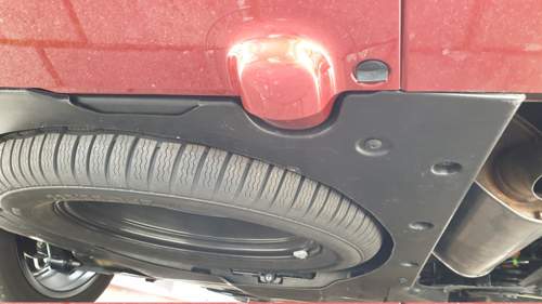

Kurzer Bericht über meine kürzlich privat erworbene V Klasse Marco Polo Bj. 5 / 18 leider OHNE Reserverad !
Da ich beim Campen nicht auf tirefit angewiesen sein möchte, habe ich die doch preisintensiven Teile Original in Graz bestellt, da gebraucht in Ö nicht so leicht aufzutreiben.
Wegen der 4 matic muß klarerweise der Abrollumfang mit dem jeweiligen Sommer - bzw. Winterreifen übereinstimmen und deshalb ist ein kleineres Notrad nicht kompatibel.
Platz ist unterhalb genug und das Reserverad wird mit einer Kurbel und einem Seilzug von oben gesenkt.

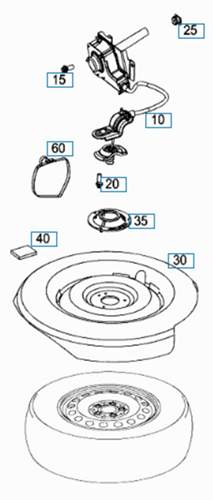

Siehe Explosionszeichnung Teil #320 https://www.ebay.de/itm/134254163587?...
Die Explosionszeichnung ist vom Vorgänger Modell.

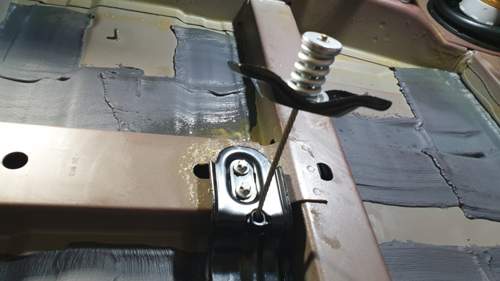

Bei w447 ist tatsächlich nur die Kurbel mit 3 Schrauben befestigt, Gewinde sind vorhanden (Hinter der Unterbodenversiegelung, bissel frei legen) und dann noch die Halterung mit Drahtseil (2 Schrauben - bei Nachrüstung müssen in die vorhandenen Löcher 2 Nietmuttern eingezogen werden damit ein Gewinde vorhanden ist, Größe M8 glaube ich)

Explosionszeichnung anbei.
Reserverad w447

Für was wird eigentlich das rechteckige Teil Nr. 40 in der Abbildung oben gebraucht?
Das Teil Nr. 60 (Spanngurt)und das Teil 40 ist nicht verbaut. Ich denke auch die Abbildung ist schon älter.
Das Teil Nummer 40 ist so ne Art Moosgummi zum aufkleben an den Kontaktstellen zum Reifen.

das eigentliche Problem sind nicht die Teile an sich, die den Preis bei MB nach oben treiben sondern MB möchte die Konsole an welcher der Seilzug befestigt wird aufgrund der fehlenden Muttern für die Seilzugverschraubung wechseln.
Dieses Problem bin ich durch den Einzug von 2 Einnietmuttern umgangen (siehe weiter oben die Bilder).
Das eigentliche montieren der Teile ist selbsterklärend. Die Befestigungsmuttern des Seilzugantriebes sind vorhanden allerdings abgeklebt unter dem Unterbodenschutz.

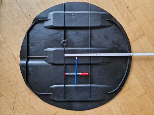

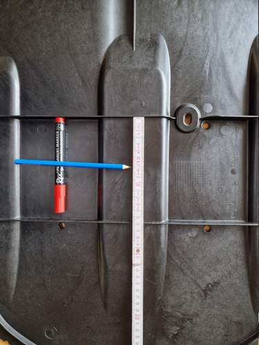

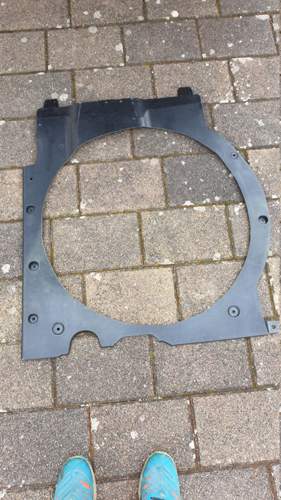

da ich am WE nun danke der vielen Hinweise aus der Gemeinde - VIELEN DANK! - bei meinem W447 die Nachrüstung des Ersatzerades abgeschlossen habe, noch eine, wie ich denke hilfreiche Info, für alle die, die die in der Aerodynamikverkleidung eine Aussparung für das Reserverad machen möchten:
Erforderlich ist ein Durchmesser von ca 712mm, d.h. ein Radius von 356mm. Der halbrunde Steg definiert das Maß und muss am verbleibenden 'Rahmen' stehen bleiben (dient der Stabilität).
Das Zentrum des Kreises ermittelt sichwie auf den beigefügten Bildern dargestellt. Zum Aussägen mit der Stichsäge empfehle ich ein feineres Sägeblatt für Aluminium. Die Grate können mit einer großen Halbrundfeile abgezogen werden.
btw: ich habe mir im Vorfeld eine zweite Verkleidung bei meinem MB Teileservice beschafft (ca 35€), so dass ich in meiner DIY Werkstatt mit der Bearbeitung nicht unnötig Zeit verbringe.

Danke für die Bilder, was ist das für eine Unterbodenverkleidung? Ich habe bei meinem AMG die Verkleidung abgebaut....

@LCAGdus das dürfte die vollverkleidung aus dem Code CU4 Aerodynamik Paket sein. Dann ist ohne Reserverad unten drunter alles zu und der Stoßfänger hinten sieht anders aus.
@LCAGdus schrieb am 24. Juni 2024 um 21:02:06 Uhr:
das ist die originale Verkleidung mit dem Reserverad ausgeschnittem.
