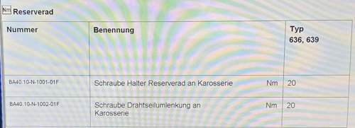

Kennt jemand zufällig die von MB vorgegebenen Anzugsdrehmomente für die Original-Schrauben? Oder hat Zugang zu diesen Infos (zB über WIS) und kann das natterweise mal für uns nachschauen? Es geht mir tatsächlich um die genauen Drehmomente, nicht um PiMalDaumen-Angaben ;-)
Ich beantworte mal selbst meine Frage von oben, nachdem ich über einen Bekannten in einer lälteren WIS-Version etwas stöbern durfte. Anbei die Werte für den Viano, von dene ich ausgehe, dass sie für aktuelle V-Klasse/Vito nicht anders sind, da es sich ja quasi unverändert um dieselbe Platform handelt und der Reserverad-Halter vom Viano auch dieselbe Teilenummer hat: 20Nm für alle 5 Schrauben zwischen Halterung und Blech.
