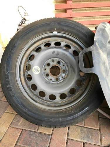

Eine kleine Zusammenfassung für diejenigen, die das Thema "Fahren eine längere Strecke mit dem Ersatzrad nach Hause oder lieber nicht" interessiert.
Es ist ein vollwertiges 225/55 r17 als Ersatzrad vorhanden. Das 19 Zoll 245/45 Alurad lässt sich (zumindest ohne Luft und Radabdeckung) in die Ersatzrad Mulde wieder einbauen, obwohl in der BA das Gegenteil steht.
Vom Fahrverhalten habe ich nichts negatives bemerkt, eigentlich gar kein Unterschied.
Den max 80 kmh Aufkleber habe ich entfernt und bin rund 900 km mit 130 kmh Reisegeschwindigket, kurzzeitig bis 150 kmh gefahren.

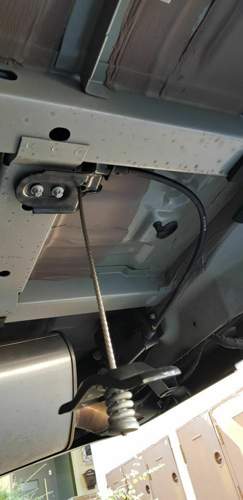

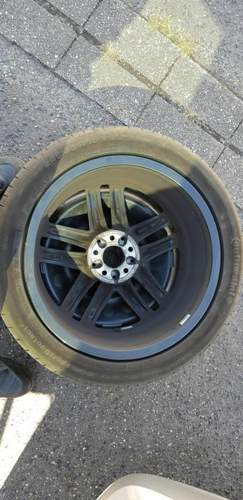

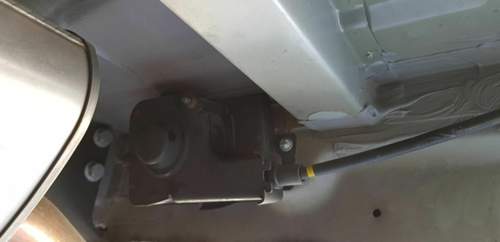

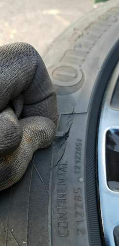

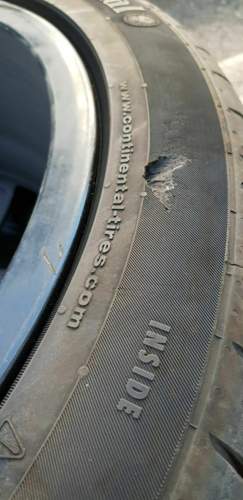

Update: ich habe heute die Sommerreifen gegen Wintereifen getauscht und den Schaden begutachtet. Wie im Vorfeld schon befürchtet der Vorderreifen und die Felge hinter sind im Eimer. Auch habe ich mir die Radaufhängung vorne und hinten angeschaut, scheint aber auf den ersten Blick in Ordnung zu sein. Da ich schon unter dem Auto war, habe ich Bilder von der Ersatzrad Aufhängung gemacht, so wie es ausschaut und ist sie einfach nachrüstbar, vorausgesetzt die die Befestigungsgewinden vorhanden sind. Auch die Alufelge in der Ersatzrad Mulde hat Scheuerstellen bekommen, sollte man evtl. vorsorglich was, für den Fall, passendes zuschneiden.
+2
Schaden am Vorderreifen
Ersatzradaufhängung lässt sich leider nicht einfach nachrüsten. Da fehlen Die passenden Längsträger für.
Damit kannst du bestätigen das diese Felge nicht in den Ersatzradhalter passt.
@GT-Liebhaber schrieb am 27. August 2018 um 12:07:09 Uhr:
die LTR wie bei mir im Bild fehlen? Ich konnte mir nicht vorstellen, dass die allen für die ER Aufhängung da sind.
@Bruno_Pasalaki schrieb am 27. August 2018 um 18:47:23 Uhr:
Wie meinst Du das?
Ich meine damit das MB genau aus diesem Grund keine Freigabe für diese Größe als Reserverad gibt. Auch wenn es augenscheinlich passt wird die Felge zerkratzt bzw. Beschädigt.
Den Unterboden mit z.b Filz unterlegen ist mit dem ganzen Dreck auch keine Lösung.
@Bruno_Pasalaki schrieb am 28. August 2018 um 11:23:01 Uhr:
gut möglich, ich für mich werde eine Scheibe aus dem dünnem PVC oder ähnlichem in der Radgröße zuschneiden und die Ersatzradabdeckung damit ersetzen.
Auch uns hat es im Urlaub, 600 km von zuhause entfernt, erwischt.
Mir ist zunächst aufgefallen, dass der Reifendruck hinten rechts minimal niediger war als bei den anderen drei. Ich habe das zunächst auf Sonneneinstrahlung, etc. geschoben und wieder vergessen. Zwei Tage später hatten ich dann eine Reifendruckwarnung auf dem Display und tatsächlich: Hinten rechts war die Flanke aufgerissen und man sah weißes Gewebe.

Weder Differential noch ESP noch sonst Elektronik im Allgemeinen hat Probleme gemacht, ich habe den kompletten Weg mit Distronic zurückgelegt. Wie schon vorher geschrieben, dem Wagen konnte man es überhaupt nicht anmerken, dass es ein Ersatzrad montiert war.

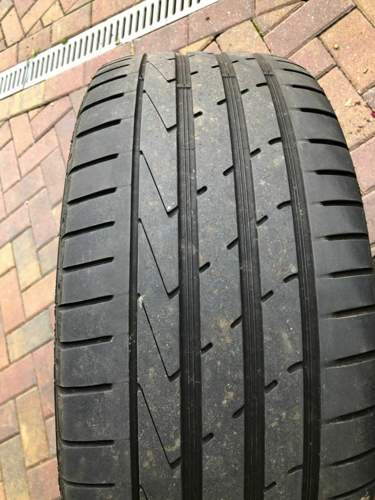

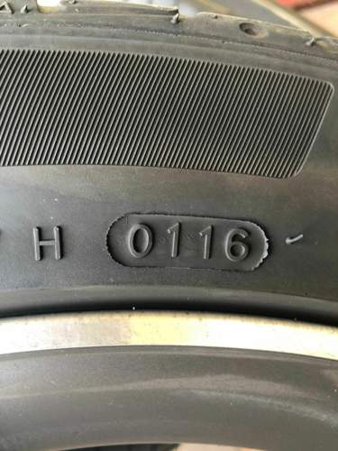

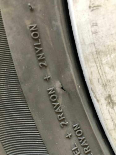

Hatte gerade meine erste Reifenpanne, nach 30 Jahren. 5 Minuten bevor ich zu Hause bin kam die Warnmeldung. Hab’s grad noch geschafft.
Hab ja ein vollwertiges Ersatzrad, schnell gewechselt. Aber das Ding ist ja nur ein „Notrad“, Max 80 km/h.
Wer kommt denn auf sowas?
.jpg
Ein seltsames Loch, schade, gerade mal 4 Sommer gelaufen. 😉
Hat mit Notrad nichts zu tun, sondern mit möglicherweise abweichender Rad-/Reifengröße zum Rest der Räder.
Auch wenn du 19“ drauf hast, bleibt das vollwertige Reserverad maximal ein 17“ Rad. Somit kommt es zu Umfangsdifferenzen. Und dem Ganzen wird eben aus Sicherheitsgründen nur eine Höchstgeschwindigkeit von 80kmh zugestanden.
