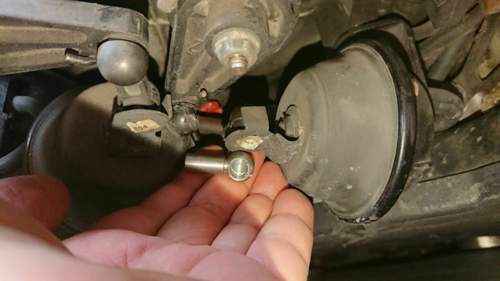

Hallo Liebe Gemeinde,
da es hier einige Audi A8- Fahrer gibt (es sind auch andere Modelle betroffen, z.B. VW Phaeton) die über gebrochene Verbindungsstangen / Schubstangen der Saugrohverstellung (dyn. Aufladung) klagen, habe ich mir gedacht ein Reparaturkit anzufertigen.
Preis für 2 Stangen etwa 25€ (Audi wechselt die Unterdruckdosen aus für 400€), natürlich aus Edelstahl und nicht wie bei Audi aus billigem Plastik.
Was mein Ihr, lohnt sich die Arbeit? Das heißt besteht eigentlich Bedarf für sowas?
Freue mich über eure Meinungen.
Matze

Jungs, 25€ für ein Paar ist aber happig. Die Kugelpfannen sind Normteile (DIN 71805 Form A für M5 Gewindestange) und ohne weiteres für 10€ zu bekommen (ich habe 5 für vier Stück bei einer befreundeten Lkw-Werkstatt bezahlt). Die Gewindestange kostet ca. 2,5€/m im Baumarkt. Dann braucht's noch vier passende (M5) Muttern und ein paar Tropfen Schraubensicherung. Messen, Mutter auf die Gewindestange, sägen, ggf. Grat abfeilen. Pfannen drauf, Einstellen, Messen, Markieren, Pfannen hochschrauben, Schraubenfest drauf, Pfannen wieder in Position schrauben, Mutter kontern. Das ganze für zwei Verbindugsstangen = 30 Min. inkl. Ein- und Ausbau und für 10-15€. Viel Erfolg!

hier mal eine Liste von Teilen wie man sich selber eine passende Verbindungsstange basteln kann:
Gebert Kugelpfanne DIN 71805 B8 - M5
Gebert Sicherungsbügel DIN 71805 S8
Gewindestange M5
Gewindestange Kann dann je nach Größe zurechtgesägt werden (unterscheidet sich bei 3,7 und 4,2)!

Guten Abend zusammen
Aus aktuellem Anlass hab ich mir diese Normteile DIN 71805 besorgt. Allerdings - wie habt Ihr das gemacht? Es braucht ja zwei dazu pro Verbindung.
Die Gesamtlänge mit zwei davon ist dann von Kugelmitte zu Kugelmitte 44mm, der gemessene Abstand beim 4,2er sollte aber in etwa 20-25mm betragen.
Habt ihr das Gewinde einfach gekürzt? Das ist ja 10mm tief, wenn man da 5mm kürzt wird das langsam knapp und das fertige Teil ist dann immer noch 34mm gegenüber 20-25...
Hat da ev. jemand Tipps?
Aktuell läuft das alles mit nem Kabelbinder, aber das ist halt nicht so wirklich prickelnd...
