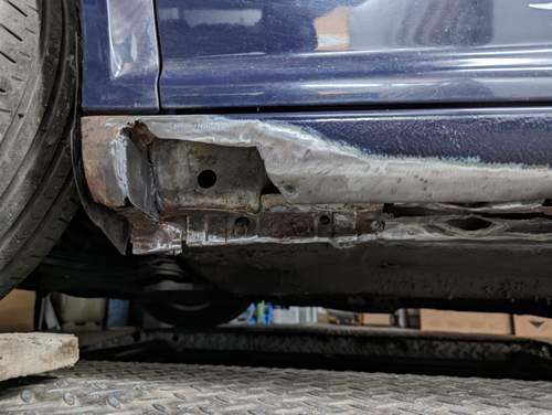

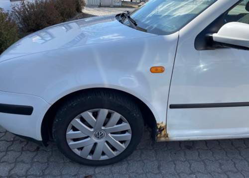

Ich würde gerne wissen ob sich eine Reparatur lohnt ? Wv das kostet, oder ob man das alles neu machen müsste ?

Oh da steht die Humuserde bestimmt bis zur Unterkante Seitenblinker.
Der Schweller wird wohl auch sehr sehr Knusprik sein.
Wird zwar Teuer aber könnte sich noch lohnen!

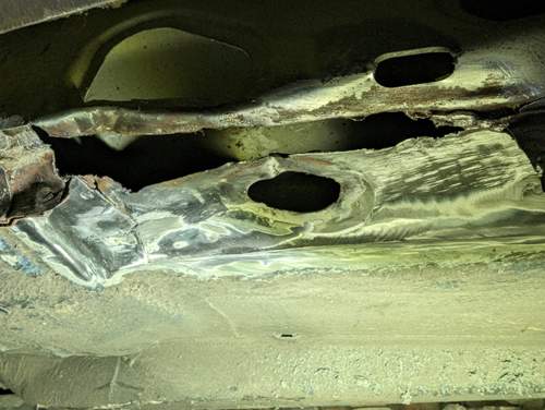

Da ist mit Sicherheit der Schweller auch durchgefressen!
Kotflügel, Schweller Blech neu einsetzen und Lackieren würde ich 800-1000€ kosten vermuten.
Am besten mal bei einem Lackierer vorbei fahren und nachfragen.
Wenn der Wagen sonst gut in schuss ist musst du entscheiden ob es dir das Wert ist.

Ich würde erstmal den Kotflügel abnehmen, das schafft man selbst ganz gut, und schauen wie der Schweller aussieht.
Dann entscheiden ob man es irgendwie TÜV-Konform und günstig werden soll oder TipTop.
Dann überlegen ob dir der Wagen ( auch emotional) es wert ist.

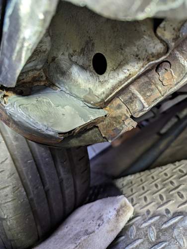

Das hilft im alles nicht weiter. Der Rost ist entstanden weil der Wasserablauf dicht ist, also direkt Radkasten Schale runter und den Ablauf frei machen . Wenn er noch nicht am Kotflügel und Schweller durch geröstet ist sofort mit Rostumwandler dran gehen und die Schweller von innen mit Unterbodenschutz behandeln aus der Sprühdose. Muss der Schweller und der Kotflügel geschweißt werden sprich neue Bleche drauf liegst du in einer freien Werkstatt bei 300 Euro ohne Lackieren
Wenn er den Kotflügel abnimmt dann sieht er wohl den ganzen Kompost...
Übrigens ist der Kotflügel schon durch... der muss eh neu.
Wenn dem so sein sollte kann man ein Blech einschweißen oder er holt sich einen gebrauchten Kotflügel vom Schrotthändler .
Ein Kotflügel kostet 120€ fertig lackiert bei ebay. Ich glaube auch, dass der Schweller durch ist. Aber wenn das Auto sonst noch gut ist, lohnt sich das doch allemal bei den Preisen gerade auf dem Markt. Im Notfall spachtelst du ds mit Glasfaserspachtel dicht, Zweikomponentenspachtel drauf und weße Sprühdose. Deswegen schmeißt man kein Auto weg
Glasfaserspachtel kannst du vergessen wenn er am Schweller durch gerostet ist, damit kommst du niemals durch den Tüv

Ein Witzbold bist du denn wir haben es so gemacht wie du es beschrieben hast, Loch mit dem Dremel ausgeschnitten, Karosserieschaum hinein abgespachelt und lackiert dann kam der Tüv der 2 mal mit dem Schraubenzieher hinein gestochen und dann war Ende im Gelände und es mussten dann 2 Bleche rein geschweißt werden ( Schweller ) Schreibe also nicht etwas wovon du keine Ahnung hast
