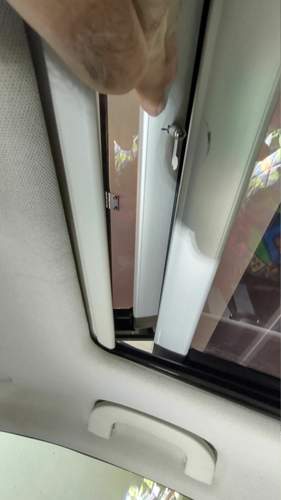

Also, hier noch im Nachtrag ein paar Bilder meiner Lösung. Die beiden Knebel habe sicher über eBay erstanden. Die waren aber etwas zu hoch, d.h. ich habe ein paar mm abgesägt um genug Spannung auf die erste Lamelle zu bekommen, damit das dicht ist und nicht klappert. So fährt die Gattin sicher schon zwei oder drei Jahre rum. Bisher alles gut. Seit dieser Zeit habe ich das Dach nur fürs Foto geöffnet. Wie schon erwähnt, könnten wir es so betreiben. Man muss nur manuell die Lamelle anheben wenn die restlichen Lamellen auf oder zufahren.
Und...es scheint tatsächlich aus Kunststoff zu sein.

Hast Du die Knebel mit Blechschrauben in das Alu-Profil geschraubt oder hast Du ein Gewinde geschnitten und Feingewindeschrauben (vllt. sogar als Passschrauben) eingeschraubt?
LG aus Kassel
Herbert
Ganz normales M3 oder M4-Gewinde.
Hallo liebe Fan-Gemeinde, nach längerem Überlegen und freundlicher und spontaner zugesicherter Hilfsbereitschaft von Maggus (liebe Grüße in den Odenwald) und schneller Bildlieferung von Moppie41 habe ich mich aufgrund des Fahrzeugalters und des Bewitterungszustandes der Lamellen dazu entschlossen, das Dach, ähnlich wie Moppie zu verschließen. Klar wollte auch ich mir die Chance lassen, ggf. das Dach dennoch öffnen zu können. So erwarb ich zunächst eine sog. Passschraube M4, einen Gewindebohrer nebst Halter in M4 und ein glattes Aluprofil im Baumarkt (gibts nur in Meterstücken). Von letzterem habe ich ca. 1,5 cm abgeschnitten, vorher ein Loch für den Bund der Passschraube hineingebohrt, die Kanten gefällig beigeschlafen und dann mit viel Angst (nur nicht zu tief, aber tief genug) in die hintere Profilleiste der ersten Lamelle ein Loch und ein passendes Gewinde geschnitten. Passschraube mit Hebelchen eingeschraubt und über die vordere Profilleiste der zweiten Lamelle verspannt.
So Windlicht war mein Dach noch nie und wenn ich’s öffnen will, nehme ich den kleinen alten Vergaserschraubenzieher (kennen nur noch die alten Leute!) aus dem Handschuhfach und lockere die Schraube so ein wenig.
